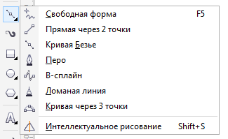

#58 OFFLINE   3D-BiG
Отправлено 30 Июнь 2015 - 14:16
В кореле в качестве направляющей создавал B-сплайн
Это так умно вы назвали кривую, созданную кривыми Бельзъе?
#59 OFFLINE   Artishok
Artishok
  • 56 сообщений
  • Из:Татарстан
Отправлено 30 Июнь 2015 - 15:12
Нет, это так умно назвал седьмой Корел:
в этой версии кривая Безье немного устроена по-другому
Сообщение отредактировал Artishok: 30 Июнь 2015 - 15:13
