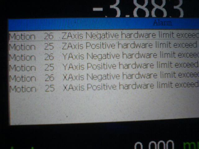

Утро это конечно же к большому моему сожелению уже второй день как не доброеА все это потому что станок портится.Мы сразу же сообщили об этом в китай, а они помогают не охотно мягко говоря.
Проблема вот вчем:проблемы началис с того что он начал во время включения станка выводить на табло ощибку "z axys negative hardware limit exceed" и "z axys positive hardware limit exceed" далее идут все осталные оси на которых он пишет тоже самое "x.y.c-axys negative hardware limit exceed" и "x.y.c-axys positive hardware limit exceed",кроме этого еще с,у- ахус loss pulse и еще один раз было написано такое что: c-must rehome,y-cant move.
как я сказал ранее с китайом пыталис связатся но от производителя толку мало было! Вот и поетому опят все надежды на вас дорогие вы нашы!
А вот и фотка одной из проблем!

а может такое что на правильно размеры рабочих зон задали?...пишет о каком то лимите по координатом...или коэффициенты пульс эквивалента..вот он и думает что вроде сколько надо отсчитывает..а по размерам рабочей зоны у него не сходиться?(ахус loss pulse ) ..или безопасное расстояние от нулей...такое возможно?..
Эта ошибка вылезает как толька мы его включаем! и к тому же когда он включается оси по у и с начинают слегка трестись как будто между шестернами и рельсами что то осталось! и после этого выходить эта ошибка.

И еще вопрос, после того как вы включили станок вы его домой сгоняли? Он эти ошибки скорее всего пишет из-за того что ДОМ не нашел. Там в инструкции есть, как сгонять ДОМОЙ, посмотрите.

Про файл который в мне послали! перебробоваль все форматы которые нашол.пишеть что формать неизвестный, точно такуюже ошибку выдает когда скачаль мануал из сайта производителя.Вы случайно не оттуда это скачали?
После того как ошибка выходить (то ест после включения станка который сопровождается трескем) он уже не реагирует не на какие команды!

при выборе файла обработки?это если уп залитое включаете начинает трястись?..или нет?...или даже когда ему даёте домой идти?....но я вижу по вашим комментам..ошибок)..что он вам коонкретно говорит что чтото с координатами..попробуйте на заводские схороненные настройки переключить..есть такое у вас?..такое ощущение что вы не выставили пульс эквивалент..или на всех осях они по разному настроены....у вас какой станок с серво или шаговыми?...что за пульт у вас ...или стойка...с чего управляете. ...есть обратная связь на оргоны управления(периферию)отслеживает перемещение?
а может такое ..что уп не под свой постпроцессор скомпилировано...или вы уже резали на нём чтото?

попробуйте на заводские сохранения настройки переключить..есть такое у вас?
Честно говоря я незнаю где эти заводские сохранения!
Как его выставить?
У нас серво!
Стойка!-если не ошибаюс!
Нет! после включения станок не на что не реагирует!
И еще, после очередной попытки включить станок он показал "Fatal error"
(z axys negative hardware limit exceed)…z ось ординат превышает отрицательный предел аппаратных возможностей!
(z axys positive hardware limit exceed)… z ось ординат превышает положительный предел аппаратных возможностей!
А если по размыслить у вас по координатам не задан размер рабочего хода по Z просто стоят везде нули...вот он и не знает и в полном непонимание...
И не только по Z но и по остальным осям…..надо задать размеры рабочего хода!
Потом у вас не заданы начальные точки..и думаю что направление движков.. короче он у вас не настроен вообще!.. вам не стоит его так включать.. спалите или драйвера или движки перегреете..!.....можете сделать фото с стоики Меню а я попробую вам перевести и разобраться

И еще имейте в виду что первый раз эта ощибка вылезла во время нормальный работы станка, то есть когда станок делал резьбу!

скорей всего пробила по "статике" или перенапряг напряжения. такое бывает ставьте фильтр.. дороговато но спасает

Да точно перед тем как это случилось были проблемы в наприжение, но електрик уверил что от этого нечего вредного станку не будет! Кстати, електрик говорит что проблема в шнуре который идет от драйвера к сервокомпютеру и поэтому он сейчас вяжет новый кабел!
