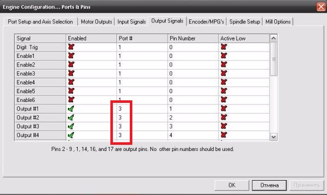

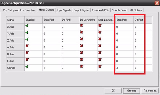

Приветствую всех на форуме! Не хочу создавать новые темы, вопрос по такому же станку.Купил на Алиэкспресс станок LY3040Z 1.5 kW управление через usb. Установил mach3, вкинул файл с настройками. С осями, концевиками, установкой 0 проблем нет. Но вот шпиндель с компа вообще не управляется, на кнопку e-Stop не реагирует.Электронщик из меня 000, поэтому внутрь могу только посмотреть. Работать конечно можно, задал обороты врукопашную какие нужно и вперёд. Но напрягает то, что можно запустить программу и забыть его вообще включить, да и в экстренном случае кнопкой мне выключить((( Прошу помощи, может кто сталкивался. С поставщиком веду переговоры, и видео ему скинул, но пока твоя моя не понимает. Предполагаю, что не поможет. Заранее всем благодарен!

На предпоследнем фото у вас инвертор, но почему то без панели управления, а судя по проводочкам верхнего разъёма подключен к плате управления и управляться шпиндель должен из Мача.
Ааа, нет похоже, проводочки то вроде идут на потенциометр на передней панели, для регулировки оборотов. )) А из мача идет только сигнал включения выключения.
Возможно не все настройки правильные, вот и не работает. )
У вас на скринах с настройками странность какая то с номером порта LPT.
На первом скрине у вас задействован порт №1, а на настройках пинов №0 а на остальных  почему то №3.
По мне так это не правильно. ))
Раз уж вы используете порт 1, так и указывайте его в настройках, а не 0 и не 3.
Хотя может у вас какой то очень хитрый контроллер. )) Я с таким не сталкивался.

Я Вас понимаю, но вот на e-Stop и на Probe стоит порт 3, и они работают. Думаю это как то связано с подключением через usb. А вот как... Попробую везде поставлю порт 1. Потом отпишу
