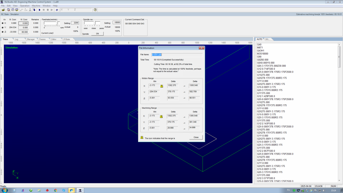

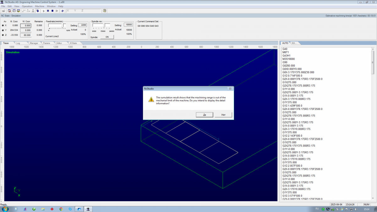

#78 OFFLINE   karpeev
karpeev
  • Из:Орел
Отправлено 04 Апрель 2025 - 18:42
Добрый день. Очень нужна помощь. После переустановки ncstudio выдает вот такую проблему после старта резки. Калибровку проходит отлично.
#79 OFFLINE   vv92
Отправлено 04 Апрель 2025 - 18:47
Обнулились в Доме?
#80 OFFLINE   3D-BiG
Отправлено 04 Апрель 2025 - 19:58
Конечно будет ругаться: вы рабочий нуль (обнулились) сделали в машинном нуле ( станок сходил на датчики), а у вас в коде по X как минимум в одном месте принимает значение -3.175 ( видно в одной из строчек кода) ,т.е. станку вы предлагаете зайти за - X Soft Limit, вот о б этом в симуляции он и предупреждает...
