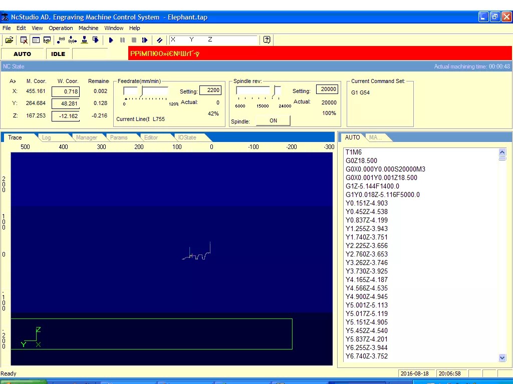

#58 OFFLINE   artem25641212
artem25641212
  • Из:ростов
Отправлено 11 Март 2025 - 18:43
проблема ошибка при этом по всем осям ездиет но шпиндель не включаеться от слова совсем или на 1 минуту в стате все красное
по датчикам тоже нге работает
датчики светятся постоянно
Сообщение отредактировал Admin: 11 Март 2025 - 19:42
Перенесено
#59 OFFLINE   lkbyysq
Отправлено 11 Март 2025 - 19:43
А что Вы там в 755-й строке начудили?
#60 OFFLINE   artem25641212
artem25641212
  • Из:ростов
Отправлено 11 Март 2025 - 19:52
в какой он даже без программы не работает
