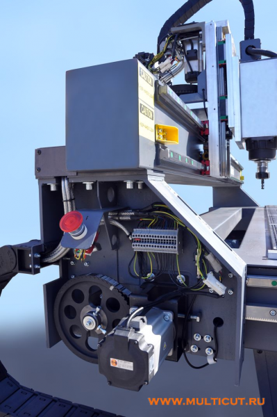

Вот и я о том же, а если таких два поставить???
#52 OFFLINE   niksooon
Отправлено 07 Май 2015 - 03:28
Пару недель плотно с железяками для станка занимался не до писанины было...... Ну а теперь появилось время к теме  редукторов вернуться.......
Малость репу почесав призадумался насчет ременного редуктора
 yaso73 вот  несколько выше обмолвился что редуктор на ремнях да с коэфф 20\1 по габаритам впишется на листе бумаги? а карточку (в смысле фото) приложить заленился :(  А я вот как не прикидываю нихрена чет не выходит...... вал двигателя у меня  19мм самый мелкий шкив который мона на вал надеть на 24 зуба а лучше 30 (для ремня с шагом 5мм) для редукции хотя-бы 10\1 ведомый нужен 240-300 -т зубый , габариты у которых черти какие.............В чем я не прав или заблуждаюсь?

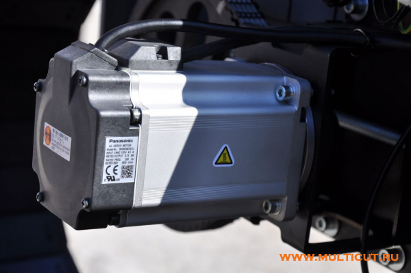

Картинка мне тут одна с тырнета понравиласьmw600_mh600_wa_i_watervark3.png__files_flib_1212.jpg_.png и моторчик с другого ракурсаmw600_mh600_wa_i_watervark3.png__files_flib_1211.jpg_.png
жалко вот только ТТХ его не видно ....может тысячник? никто не в курсе? Да и где шкивы такого диаметра выкружить за черный нал тоже хотелось-бы узнать........

Отправлено 07 Май 2015 - 06:50
Радует что вам понравилась компоновка боковой стойки MultiCUT-а - я эти станки и предлагаю. Кстати этот узел имеет удобные настройки - люди думали над узлом...
Более чем в курсе: 750Вт....

Картинка мне тут одна с тырнета понравиласьattachicon.gifmw600_mh600_wa_i_watervark3.png__files_flib_1212.jpg_.png и моторчик с другого ракурсаattachicon.gifmw600_mh600_wa_i_watervark3.png__files_flib_1211.jpg_.png
Напомни, рейки прямозубые куплены? С таким редуктором, как у мультиката косозубые нельзя применять. Смотря, конечно, как подшипниковый узел спроектирован.
Льзя, ибо:
а он спроектирован  правильно....

#58 OFFLINE   niksooon
Отправлено 07 Май 2015 - 10:21
А обороты какие? и передаточное отношение редуктора...... можете раскрыть сей секрет?
#59 OFFLINE   3D-BiG
Отправлено 07 Май 2015 - 10:25
За более подробными фотками надо ехать в Бердск на производство, а это лень, но надежность такой конструкции подтверждена тем, что с таким узлом редуктора станки уже делаются более двух лет на потоке, а до этого обкатан такой узел был у них на станках на как своем станочном производстве, так и на станках, на которых у них в три смены кроят листовые материалы - у них есть другой бренд: ДМР (Дизайн Магазин Ревю), под которым они торгуют в том числе и листовыми материалами...

#60 OFFLINE   Lodochnik
Отправлено 07 Май 2015 - 10:48
Подтверждения "правильности" узла не получил.
Чертежи вряд ли нужны кому-то. Внешне узел похож на недорогой китайский вариант. Хорошо, если подшипниковй узел действительно продуман... Как по мне, так лучше шимпо. К-т редукции больше раза в два, значит и ведущую шестерню больше-зубую можно использовать, значит к-т зацепления выше и т.п.
Судя по фотке запчастей
wa_i_watervark3.png__files_flib_471.jpg_
 действительно, обычная китайская конструкция безкорпусного редуктора с обычными радиально-упорными подшипниками. Осевой люфт вполне возможен.
