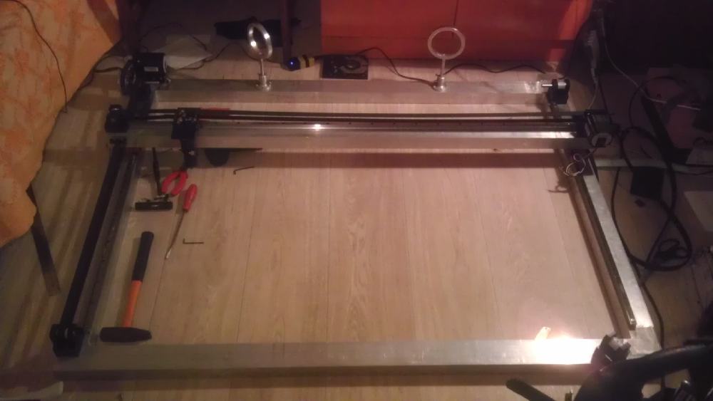

Ура! Приехало!
Весь вечер вчера распаковывал и любовался комплектиком )
Правда радость была недолгой. т.к раму заранее "резал" оказалось не учел таких больших габаритов механики. Придется видимо немного рабочее поле меньшить... будет 110*65 или около того.
И вала не хватает между осями Y, но это я думаю не сложно найти )
Вопрос возник. Какое минимальное расстояние от трубы, до защитного кожуха? при диаметре трубы 80 и внешний размерах держателей 110... достаточно ли будет 15 сантиметров кожуха?

Отправлено 08 Май 2015 - 04:22
Первый блин как всегда комом )
Станочек задвигался, пока без трубы, но уже что-то.
Вот только как теперь настроить правильно как и сколько моторчикам крутиться?
Ось Y всё норм вперед назад ездит, а вот ось X куда на нажму, все равно влево только едет.
При старте нормально отрабатывают микрухи "край" стола.
Полазил по настройкам панели - ничего не нашел ( Может кто подскажет что и где крутить?
Плата AWC 708C Lite
Да. И как-то очень быстро моторчики нагрелись...Всего-то пару движений а горячие
#56 OFFLINE   3D-BiG
Отправлено 08 Май 2015 - 07:38
Проверяйте сигнал Dir по этой оси...
Если ток правильно выставлен на драйверах, то теплыми будут даже если просто постоят - ток удержания, однако.. А так в работе нагрев вожможен градусов до 60...

Да... списался с китайцами сказали где искать...
Кто ж знал что нажать и удерживая кнопку "STOP" надо еще нажать кнопку "SHIFT" тогда попаду в сервисное меню где можно настроить.
Подскажите по амперам лучше меньше поставить?
И еще по пульсам.. там у меня есть переключатели на драйвере. сейчас стоит 5000 это много или как лучше ставить? Можно выбирать 200, 400, 500, 1000, 2000, 4000, 5000, 10000. Я читал по веткам так рекомендуют около 1000 и меньше вроде .
#60 OFFLINE   3D-BiG
Отправлено 08 Май 2015 - 21:05
я бы в этом случае взял или 1000 (5 микрошагов), или 2000 (10 микрошагов). По амперности: не зря производитель дает значение рабочего тока - его и стоит придерживаться, и желательно НЕ превышать (хотя чуть-чуть можно...)....
