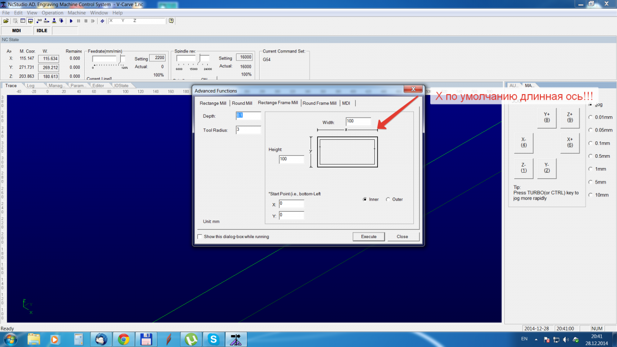

Ладно все хорош, ошибку свою признаю. Ответ на вопрос заданный в http://mir-cnc.ru/to...tudio/?p=123527 на мой взгляд находится здесь. Ось Х по умолчанию длинная ось, а Y короткая. А мы не поняв замысел создателя программы делаем все наоборот

Извини, не понял. Типа меняем физически оси координат на станке или это как то программно.
И при чем здесь Advanced Functions?

На этой вкладке видно то что автор программы имел ввиду. Ось Y по умолчанию короткая, а ось X длинная и скорее всего это жестко привязано. Мы же привыкли к другому расположению осей.
Так скорее всего и придется поступить, хотя есть вариант обратиться по этому вопросу к человеку который делал фикс, который позволяет запускать NC без платы.

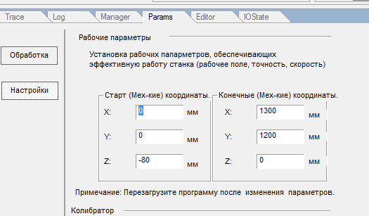

Нет, оси могут быть любыми по длине. У меня например 1200х1200 и задается это здесь.
А Advanced Functions Это всего лишь предустановленные настраиваемые фигуры фрезерования - прямоугольник, круг и т.п.  Я пользуюсь только первой и то для выравнивания жертвенного стола.

Почему этот прямоугольник именно так сориентирован? Почему это не квадрат?
Ну дизайн диалогового окна такой, вот и все. Более это ничего не значит.

Первая часть вопроса риторическая. Ответ: Проверено практически. На вторую часть я ответил выше.
2)Вы хотите изменить ось с Y на Х, чтобы поставленная галочка преобразовывала в радианы координаты Y (для случая поворотки стоящей вдоль оси Х)? Если так - то какая точно у вас версия Ncstudio? Это нигде не указано в этой теме.
Речь идет о NCStudio v.5 это можно было понять хотя бы из поста #7
Просто по факту если вы используете постпроцессор работающий с поворотной осью в градусах и делаете развертку на 360 вам приходится изменять только коэффициент и не заморачиваться по поводу радиуса заготовки, а если вы используете галочку в Ncstudio то и галочку ставить и радиус вписывать.
Здесь, мне кажется, у Вас некоторая путаница в понимании процесса. Прочитайте этот пост еще раз и если все же останутся вопросы я с удовольствием на них отвечу.
Было такое, что забывали вписать радиус и получали "чудесный результат".
Ну что я могу сказать. В умелых руках и дрын балалайка.
Это не лучшая из поговорок. Та что мне нравиться нарушает п.2.11 Правил форума. :)
Очень меня интересует ответ на вопрос о способе обработки.
Способ обработки роли не играет. Важно фактическое соотношение скоростей на осях.
Теперь о достигнутом:
В результате изысканий по данной теме, я пришел к выводу:
1. Пока что мне не удастся изменить саму программу.
2. Необходим грамотный постпроцессор, который возьмет на себя компенсацию скоростей.
За время "Новогодних каникул" я изучил основы написания постпроцессоров но этого оказалось не достаточно. Необходимы более глубокие знания. Пока их у меня нет.
Алгоритм в принципе вырисовывается но вот как его воплотить я пока не знаю. Необходим ввод пользовательских переменных и осуществление математических функций.
Буду задавать глупые вопросы в соответствующих темах. :)
