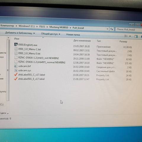

Через прогу, которой перепрошиваем, и сделайте бекап настроек....
Сохранил настройки, перепрошил как написано вами в других темах, даже нашел оригинальную прошивку со станком которая шла, прошивал ей и новой той что вы давали, ситуацию не изменило.
Так же при включении моргает HIGHT и LOW ничего сделать не дает кроме как двигаться по осям X,Y,Z и все только нажмешь Menu или Stop перестает моргать, но потои ни одна клавиша не работает, видимо на этом зависает.
Выложил видео
На третьем видео гул двигателя я устранил, проблема была в том что контакт на плате развязки был замкнут с соседним (загнут) на обратной стороне клемной колодки, визуально было найдено, каким образом и счего он загнулся мне не понятно.
Вот фото оргинальной прошивки нашел у себя на компьютере Чудом )))

Что то мне кажется тут уже помогать нечем приговор - смерть!?

Память очищал?

Отправлено 14 Октябрь 2019 - 09:59
Память очищал?
Память, нет? А что это делается? Я подумал раз уж я перепрошивал, то там все очищено?! Нет, я ошибаюсь? Подскажите пожалуйста как очистить память?
Память очищал?
Если это делается с пульта в меню, то сделать это нет возможности т.к.пульт, как я уже писал, не реагирует на нажатие клавиш входа в меню, только перемещение по координатам.

Отправлено 24 Декабрь 2020 - 05:23
На Мустангах, а это торговая марка станков продавца "Континент", которые продавали обычно под этой маркой станки от производителя "Руиджи" (т.е. датчики в них нормально замкнутые и это надо учесть после прошивки),  была классическая электроника 0501 с их прошивками, стабильную версию которой от завода КВИК я здесь неоднократно выкладывал, а как прошивать - еще больше раз описывалось....
Хотя иногда встречалась и альтернативная прошивка с ini 2290...
Но я бы еще попробовал включить пульт при отключенной клавиатуре, ибо есть подозрение, что клава глючит. Если после включения и загрузки пульта появится стабильная надпись G0_Home?, то прошивка не при чем... Кстати где купит ьклавы здесь на форуме выкладывали, а таже я выкладывал и схему самой клавиатуры, так что её можно и спаять из отдельных кнопок...
