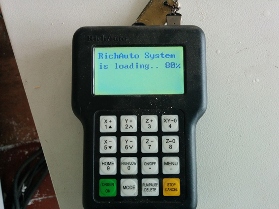

Отправлено 21 Май 2014 - 10:19
Доброго времени суток. У меня такая проблемка возникла, пульт РичАвто загружается только до 80%, прошивка имеется, вопрос: как прошить, ЮСБ кабель всё на месте, станок с января стоит с такой проблемой столкнулся впервые. Фото прилагаются.
