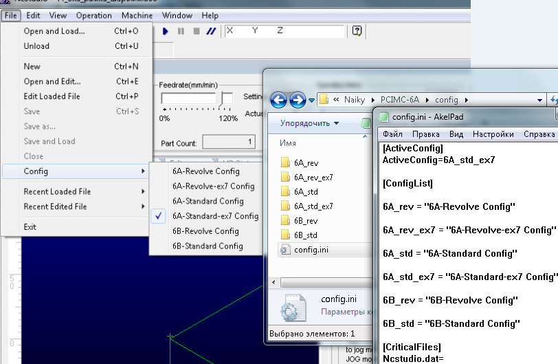

Вот только образ флешек от стойки нужен.
https://cloud.mail.r...83865203/Syntec
8.320 Конфиги там вручную заменяются и работают, если набор параметров соответствует вашему оборудованию.
По переводу, там реально работы на пару дней. Это с версткой и исправлениями.
А по конфигам хотел заменить, только не понял что там да куда.
PS У меня плата 53C4

кстати там в комплекте идет  NcHelper.exe ,
с помощью неё  помимо бекапов,
можно паковать собственный инсталлятор
из вашей настроенной нц-шки,
то есть после переустановки системы или после  установки на новом компе этой версии ,
нц-шка уже будет полностью настроена.
можно конечно и простым копированием с установкой драйвера переносить,
но так цивильнее

В понедельник проверю еще раз, нет под рукой родного исходника. От китайцей на диске был дистрибутив на китайском. Поставился без проблем, только не понятно ни чего и размер стола по умолчанию бал 10 метров. Поэтому и стал искать другие дистрибутивы.
Не обязательно искать на диске,
хелпер  устанавливается при установке нц-шки,
посмотрите в папке с установленной программой ,
например C:\Program Files\Naiky\ ,как на скрине
Сообщение отредактировал MiG: 10 Январь 2015 - 22:09

... может вы не так поняли ,
после того как вы настроили нц-шку,
с помощью хелпера можно создать собственный инсталятор из настроенной вами нц-шки ,
при установке заново созданной версии, на другом компе или после переустановки системы ,
нц-шка будет уже настроена так, как вы её настроили перед созданием инсталлятора ...
