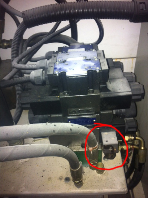

Опять нужна ваша помощь :hi:
Станок собрал. Был небольшой косяк с проводом энкодера. Не качественная пайка.
На текущий момент методом тыка я смог:
Двигаться со штурвала по осям X, Y и Z.
Включать лазер, подачу воды, автосмазку.
При включении станка включается компрессор и через минуту выключается.
Не смог вращать стол, поднять стол, а также повернуть голову шпинделя.
На фото компрессор и обведено место где можно подкинуть пару проводов. Так вроде и нечего туда подключать. Хотя есть непонятных пару проводов, приходящих из под стола.
Как заставить крутится стол? Компрессор должен выключаться?
Прогонял по осям в крайние положения до срабатывания магнитных датчиков и мех. концевиков.
На дисплее не исчезает сообщение что ни одна ось не попала домой.
Как выставить дом?
Что бы выполнить раскрой в несколько проходов мне как я понимаю придется каждый раз писать программу?

#114 OFFLINE   квазиморда5
квазиморда5
  • 13 сообщений
  • Из:Минус
Отправлено 28 Январь 2015 - 23:13
Как выставить дом?
после загрузки стойки у меня на панеле активна кнопка дом. нажимаю внизу с левой стороны на зеленую кнопку и он сам паркуется домой, поочередно прогоняя каждую ось
Сообщение отредактировал квазиморда5: 28 Январь 2015 - 23:16

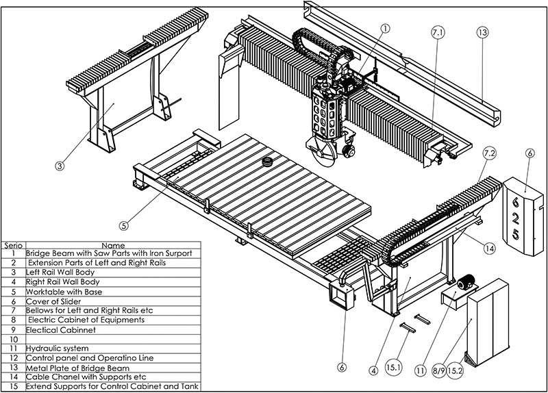

#115 OFFLINE   Serj777
Serj777
  • 72 сообщений
  • Из:СПб
Отправлено 29 Январь 2015 - 01:56
Разобрался как выставить дом. У меня кнопка с крестом и кругом, потом по отдельности XYZ.
Значение осей:
X от 0 до +ХХХХ(3200)
У от 0 до -ХХХХ(2000)
Z от 0 до -ХХХ(300)
Как то привыкше был что только Z в минус уходит, а тут и Y.
Гидравлика заработала в режиме АВТО.
Посмотрел как УП моделирует.
Я так понимаю что все инструкции универсальные. От своей стойки так и не нашел.
В общем разбираюсь перебирая мануалы и экспериментируя.
В режиме фрезеровки маленький ход(100-150) по оси Z. Шпиндель 15 кВ, длинный.
Пока остались не решенные вопросы:
От какого станка лучше подходит пост? Просто при моделировании стойка жаловалась на некоторые значения и прошлось кромсать УП.
Как правильно задавать параметры диска?
Может кто то знает простенький и удобный софт для создания УП для раскроя диском листового материала? Не очень удобно набирать это на стойке.
Еще станок может делать диском барельеф. Существуют ли какие то сложности при этом? Или как обычной фрезой проходами в одном направлении ступеньками шагаем с изменением высоты!?
