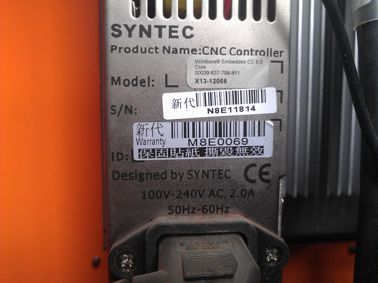

Это китайцы прислали описание распиновки?
Что-то исходя из фото на обратную сторону панели все провода не подключаться, количество их больше чем возможных точек подключения.
226, 227 не уверен что питание.
240,241 исходя из маркировки на платах ввода-вывода - питание 24 В как и подписано.
1,3,15,17 опять же вычислить можно по фото, но догадками, желательно посмотреть куда другие концы подключены. Как пишет Nik007 скорее всего это подсветка двух правых кнопок, но почему кабелей с маркировкой 1 - 2 штуки. Может быть 1,3, 15 тогда подсветка. Нужны дополнительные уточнения.
По четырем последним позициям согласен.
P.S. Китайские производители в основном пользуются стандартом "Дядя Чен показал", то есть делают или так, как у других или так как им покажет более опытный товарищ китаец.
Кстати, на фото где задняя панель стойки управления, у вас 2 кабеля с концами маркированными AVI и ACM. Это скрученный в кольцо кабель или это реально 2 кабеля?
И кстати не очень очевидно куда подключать на стойке AVI и ACM, разъёмов + и - тут нет, нужна документация, чтобы не ошибиться.
Кольцо.
Китайцы схему обещали. Пока сам разбираюсь.

разъем для аналога шпинделя есть на самом контроллере, 4-контактный с надписью SPINDLE, 2 контакта + и 2 контакта -, вот туда и подключать кабель

Nik007, на других стойках такой разъем действительно есть, но на фотографиях этой стойки я его не вижу. Если вы можете обвести или как-то отметить данный разъем на фото - по крайней мере это повысит мою внимательность и понимание вопроса.
квазиморда5 (почему 5 кстати? ), то что не подключены 2 провода от станции охлаждения подразумевает, что у вас не обычная помпа охлаждения, а чиллер?
Можно как-то конкретизировать, что это за такая станция и куда подключены 2 провода в станции.
Бывает. что управление включением и выключением помпы возможно производить со стойки, для этого нужно их подключить в правильный разъём платы TB16OUT.
Чтобы выдвинуть версию необходимо превратить черный ящик во что-то более понятное.
