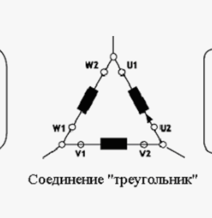

#99 OFFLINE   Dark Knight
  • 1 322 сообщений
Отправлено 09 Октябрь 2025 - 11:46
. У шпинделя сопротивление между обмотками 1 Ом
Мультиметром такие вещи не измеряют.
Как минимум, потому что обмотки в треугольник соединены.
Сообщение отредактировал Dark Knight: 09 Октябрь 2025 - 11:46
#100 OFFLINE   foto-boss
foto-boss
  • 1 389 сообщений
  • Город:Екатеринбург
  • Интересы:Заточные системы
Отправлено 09 Октябрь 2025 - 12:46
Шпиндель, слава Богу, работает.
Но торможение точно такое-же.
Частотники BEST странные в этом плане. Надеюсь новый ESQ будет адекватным, и тормозить как обычные. :)
