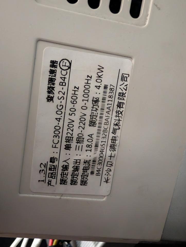

Частотник BEST FC300-4.0G-S2-B4C
Почему не удается уменьшить время торможения?
На разгон реагирует. Стоит 3 сек. и за столько и разгоняет до максимальных оборотов.
Шпиндель 3,2кВт 18000
Торможение уменьшается до 8,5 сек. дальше не реагирует на настройку времени торможения.
Уже тормозной резистор подключил 100Ом 1500вт (с запасом). Никакой реакции.
Стоит 1,5 сек. все равно 8,5 в реальности.
Все настройки проверил. Единственное чем получилось несколько снизить время, это почему-то уменьшением несущей частоты.
Вместо 12000 поставил 1000, теперь тормозит в пределах 6,5сек. Само торможение где-то 5сек. дальше небольшие обороты на выбеге.
В чем может быть причина? На других частотниках даже без резистора 2-3 секунды всегда получалось без проблем.
Сообщение отредактировал foto-boss: 05 Октябрь 2025 - 17:30

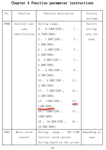

#72 OFFLINE   foto-boss
foto-boss
  • 1 389 сообщений
  • Город:Екатеринбург
  • Интересы:Заточные системы
Отправлено 07 Октябрь 2025 - 03:39
надо сбросить настройки до заводских и опять настроть с нуля...
Сделал. Не помогло. :(
Смущаяет нулевой параметр. Там 15, что соответствует 11кВт 380В, а у меня 4,0кВт 220В.
Еще немного уменьшил время за счет отключения выбега в конце. Теперь тормозит до полной остановки. Время 5 сек. с копейками.

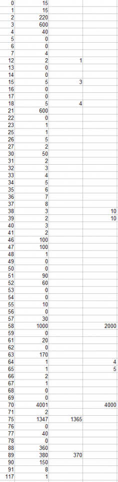

#74 OFFLINE   foto-boss
foto-boss
  • 1 389 сообщений
Отправлено 07 Октябрь 2025 - 12:53
в 14 15 17  и 18 параметрах что пробовал установить и что сейчас в итоге ?
0
3
1
В 18 по инструкции значение от 0 до 30. В реальности у меня дает от 0 до 15. На торможение не влияет от 1 до 10. Больше 10 вылетает в ошибку оС в конце торможения.
В первой колонке до сброса.
Во второй предложенные после сброса и оставленные.
В третьей предложенные после сброса, но измененные назад.
Вторая и третья колонка не полностью заполнены.
Сообщение отредактировал foto-boss: 07 Октябрь 2025 - 12:58

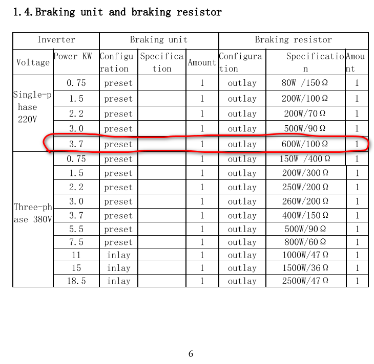

#76 OFFLINE   niksooon
Отправлено 07 Октябрь 2025 - 21:02
сдается хрень полная ,а не ПЧ ... попробуй 15 параметр временно на 1 Гц поставить и 18 на 0 , чтоб торможение постоянным током под ногами не путалось временно выключить . Далее ряд опытов- останов с макс скорости с  различным временем торможения (17 параметр), будет-ли меняться динамика торможения   с подключенным тормозным и без оного и появляться -ли ошибки по перенапряжению при слишком быстром останове или возможно по превышению тока
  ПЫ СЫ ....И небольшое замечание по выбору тормозного резистора -
вот из мануала дельты параметры тормозного. Для  ПЧ мощностью 3.7 кВт  400W 40Ω , для  5.5 кВт 1000W 20Ω
Сообщение отредактировал niksooon: 07 Октябрь 2025 - 21:31
#77 OFFLINE   foto-boss
foto-boss
  • 1 389 сообщений
Отправлено 07 Октябрь 2025 - 21:52
100 Ом это из рекомендаций best для частотника этого и этой мощности. Мощность резистора с запасом. Хотя похоже что и уних с запасом, в результате запас большой! :)

#78 OFFLINE   niksooon
Отправлено 07 Октябрь 2025 - 21:58
 мощность с избытком на торможение никак не повлияет  , а вот высокое сопротивление как-бы не позволит эффективно "слить" избыток оной при работе двигателя в генераторном режиме  (торможении) Но раз  best рекомендует 100 Ом- то вопрос снимается......
