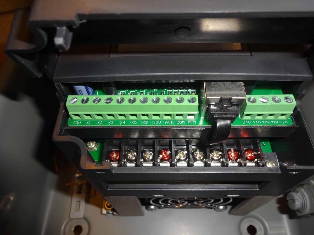

#11 OFFLINE   Александр_
Александр_
  • 495 сообщений
  • Город:Воронеж
Отправлено 01 Декабрь 2015 - 20:37

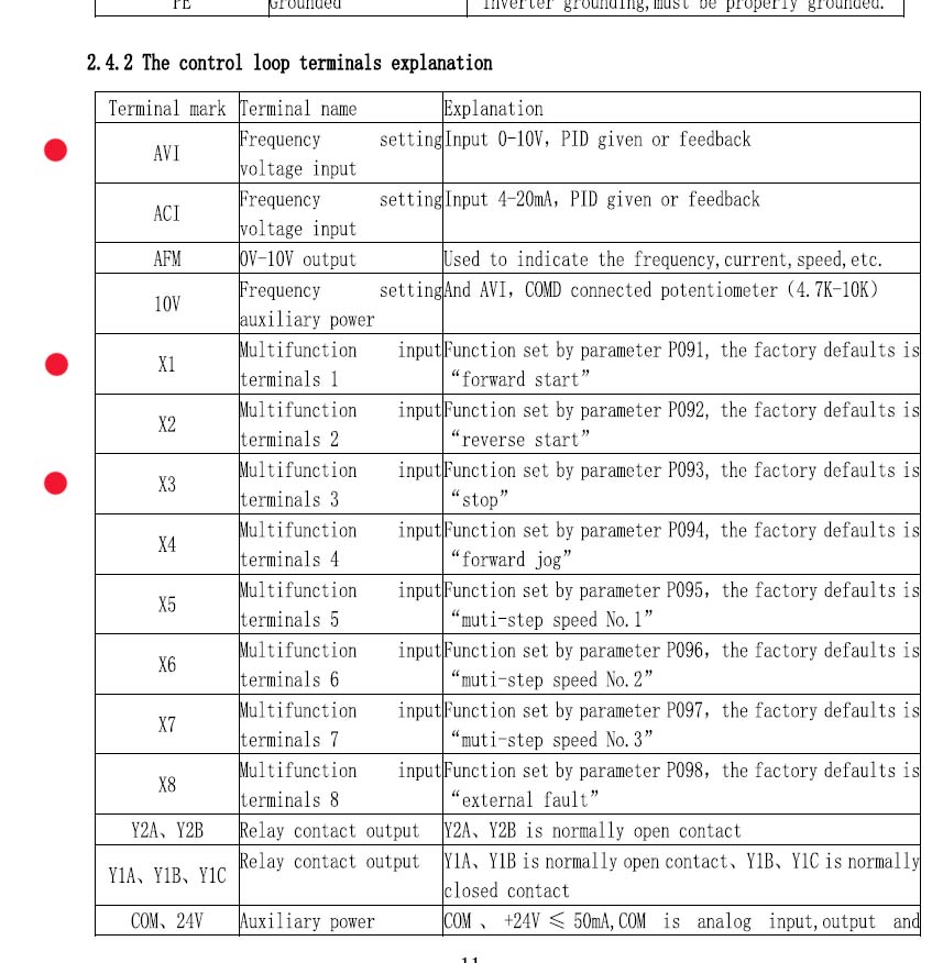

разбираюсь с подобным инвертором. основные параметры прописал, сам шпиндель закрутился (кстати мне понравился звук - очень мягко. не думал, что так зависит от частотника).
если кто аналогичными пользуется - как настроить включение-выключение и регулировку скорости с внешних кнопок?
управление оборотами будет сигналом 0-10v. Судя по руководству это клемма AVI.  Но тогда зачем аналогичная по описанию клемма ACI и куда второй провод (земля)?
по кнопкам: включение это клемма Х1, выключение - Х3. пять же - куда землю бросить? на какую клемму? и физически это это за кнопки? на замыкание без фиксации?
#12 OFFLINE   lkbyysq
  • 10 168 сообщений
Отправлено 01 Декабрь 2015 - 22:03
AVI, ACI - там же в Explanation описана разница.
У ACI в Terminal name ошибка. Это токовый вход. Adjustment Current Input.
AVI - Adjustment Voltage Input.
AFM - Adjustment Frequence Modulate.
X1-X8 сначала программируете в настройках чего они будут делать, потом на них чего-то подключаете.
Землю бросаете на COM. Думается, что на любой, но с гарантией на левый. Было бы частотное модулирование, то его землю на правый с большой вероятностью.
Сорри. Плохо на фото смотрел.
Иксы на левый. Управление частотой на правый.
Физически должна быть одна кнопка с фиксацией. Нажато - крутится. Отпустили - не крутится. Замыкать на COM.
Для понимания почитайте русский мануал на Дельту.
Сообщение отредактировал lkbyysq: 01 Декабрь 2015 - 22:13
#13 OFFLINE   Александр_
Александр_
  • 495 сообщений
  • Город:Воронеж
Отправлено 01 Декабрь 2015 - 22:10
Х1 и Х3 судя по мануалу, как раз отвечают за старт и стоп (заводские настройки).
 то есть как на картинке?
#14 OFFLINE   lkbyysq
  • 10 168 сообщений
Отправлено 01 Декабрь 2015 - 22:16
Иксы на левый COM. Управление частотой на правый COM.
Ну мануал-то у Вас перед глазами.
Как на картинке возмущения не вызывает. Не сгорит ничего.
Сообщение отредактировал lkbyysq: 01 Декабрь 2015 - 22:17
#15 OFFLINE   Александр_
Александр_
  • 495 сообщений
  • Город:Воронеж
Отправлено 01 Декабрь 2015 - 22:25
спасибо! попробую
