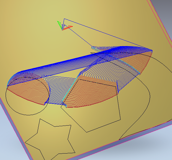

Стратегия обработки рельефа по спирали, почему-то только в этой версии кама, подразумевает обработку любых векторов (моделей) в рамке окружности, которую можно максимально вписать в размер заданной заготовки. Именно по углам заготовки обработка модели не проходит - движение фрезы выходит за габариты вписанной окружности. Эта обработка получается если обрабатываемая модель расположена ближе к центру заготовки. Центр вписанной окружности вычисляется программой от минимального размера любой стороны заготовки, а считает её центр от центра проектной заготовки. Т. е. если проектная заготовка 1000 на 100, то такая обработка вычисляется только в размере вписанной окружности диаметром 100мм расположенной в центре заготовки.
Целенаправленно ли это сделано разработчиками программы или просто недоработка?

#2 OFFLINE   niksooon
Отправлено 12 Декабрь 2014 - 00:34
Сдается мне что  в вашем случае в стратегии выбрана обработка с ограничивающим вектором, посмотрите в настройках внимательно- должна быть кнопка (галка)  Рельеф ,Комбинированный рельеф

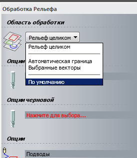

В траектории "обработка рельефа"  есть выбор трёх вариантов - рельеф целиком, выбранные вектора и автоматическая граница. Комбинированный рельеф я не видел, сделайте скриншот - это где?
В моем скриншоте, это видно, также отсутствует какой- либо ограничивающий вектор. Эту тему поднял, заранее испробовав множество вариантов от изменения размеров заготовки и разрешения, до изменения самих векторов как круглых, так и с различными углами и интерпретациями. результат один.

имел ввиду вариант-Рельеф целиком......
Немного подумавши дополню- стратегию спираль при такой геометрии модели в топку ,, выбрать стратегию спираль в рамке или 3д смещение ....
Получается что это такая  Делкамовская придумка...
