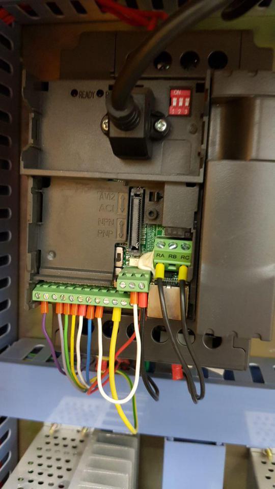

на станке за 3 100 000 сэкономить 3 провода, прям гордость берет за флагмана отечественного станкостроения
ну и так еще немного фоток про культуру производства

#516 OFFLINE   Lodochnik
Отправлено 18 Октябрь 2018 - 13:00
На флагманах вот так делают.
Сообщение отредактировал Lodochnik: 18 Октябрь 2018 - 13:03
вот у Вас все аккуратно красиво и правильно а здесь же меня хотят убедить в что что сам дурак и вообще скажи спасибо что оно работает а иш чего удумал оборотами из файла управлять, при том что предыдущий китаец у меня вообще имел управление по RS485 хотя станок был даже не из среднего ценового сегмента

#518 OFFLINE   Lodochnik
Отправлено 18 Октябрь 2018 - 13:14
Пульты от RichAuto не могут (во всяком случае пока) по модбасу управлять инвертором, но серия 5.хх прекрасно по аналогу управляет (0~10В).
А проводов то сколько!!! :crazy:

у меня с этого и пригорело что люди реально на самом дорогом своем станке сэкономили 5 проводов, вместо того что бы сделать все по красоте, сделали колхоз а на все претензии отвечают сам дурак не уточнил
#520 OFFLINE   Lodochnik
Отправлено 18 Октябрь 2018 - 13:18
Один достаточно было добавить, чтобы управлять оборотами.
