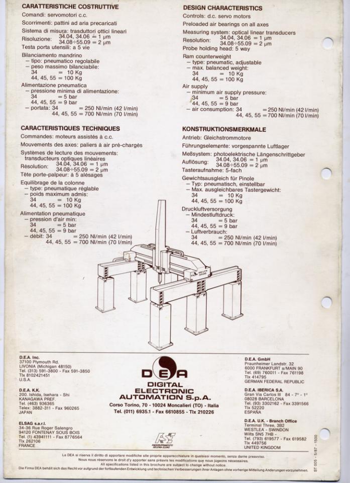

Ездил на днях с соседом смотреть вот этот металлолом на предмет превращения его в пяти осевой по пенопласту...
И, кстати, многие тут хаяли подшипники вместо профильных рельсов - так вот - никаких профильных рельсов там нет, просто куски металла по которым катаются роликовые подшипники...
Сообщение отредактировал preps: 18 Февраль 2015 - 14:21
Там на картинке что-то интересное написано насчет "preloaded air bearings on all axes". Сдается мне, что роликовые подшипники служат только для механической защиты (разгрузки) "пневмоподшипников" в случае перебоев с подачей сжатого воздуха...
А что это за чудо техники было?

Это была древняя измерительная система, но довольно жесткая.
Там еще в комплекте куча шкафов с какой древней говно-электроникой, и аццкие коллекторные моторы, всё это конечно не нужно.
Вот сидим и чешем репу забрать или самим сделать...
Просто при 3Д фрезеровке пенопласта такие массы двигать ни к чему, нужны быстрые перемещения и разгоны, а эту массу пока разгонишь, пока остановишь... Вобщем думаем...
Размеры конечно впечатлили 5000 х 3700 х Z2500 - обрабатываемая...
Сообщение отредактировал preps: 18 Февраль 2015 - 18:40
Смотря почем отдают.
Вот так, глядя на картинку, мерещится мне: если "аэроподшипники" и ролики выкинуть, а на "куски металла, по которым катаются ролики", положить рельсы, то шикарный портал получится.

Вы его не видели, такой портал быстро летать не будет Верхняя балка сечением где-то 800х1000мм
Общий вес по моему 22 т.!!!
А зубчатые рейки там ахтунг полный, опять же надо свои вешать..
По мне проще из аллюминия сделать и на 30 рельсы всё поставить - быстрее ездить будет.
