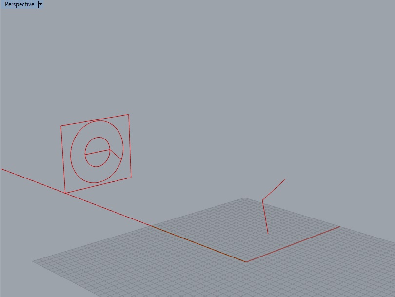

Есть слой с несколькими фигурами, сдвинутый по оси Y. Когда рисую линии на нем (в проекции фронт) с привязкой к чему-то, то линии остаются на слое. А когда - без привязки, то линии остаются на плоскости  ХZ почему-то. Как сделать чтобы они всегда рисовались на слое?
Сделайте оба скриншота. Надо определиться, что у вас значит понятие "слой".
В нижней строке поставить галочку рядом с Project. Будет рисоваться в Cplane.
Эта бяка исправляется командой SetPt - можно выровнять куда угодно
