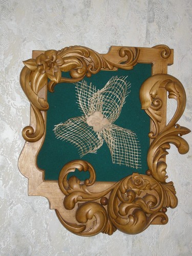

здравствуйте!!! может у кого урок завалялся по изготовлению в РИНО подобного узора???
Буду бескрайне благодарен
Медведь с бревном

Может кто хоть приблизительно объяснит,так сказать направление действий,а то не знаю даже с какой стороны подойти.Как такое нарисовать???
Медведь с бревном

И так какой есть исходник, только эта картинка?
#48 OFFLINE   wmf20041

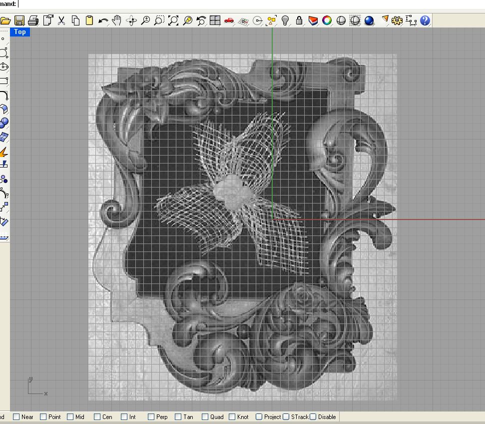

Вот сваял рамку,хотя завитушки по моему отдельно делались-без рамки
Медведь с бревном

Теперь про рамку:
1.Обводим Курвами рамку на рисунке
2.Поднимаем как тело Солид-Экструде планар курвэ-Straight
3.Поднимаем на верх внутрений контур-дублируем его Офсетом
4.Поднятый контур опускаем чуть вниз,рисуем дугу между контуром и дубликатом
5.Жмём Sweep2Rails/
6.То что получилось вырезаем Диферентом(Solid-Difference)из самой рамки,и удаляем
Я извиняюсь за мой Английский с лёгким акцентом :D
вот как то так :clapping:
