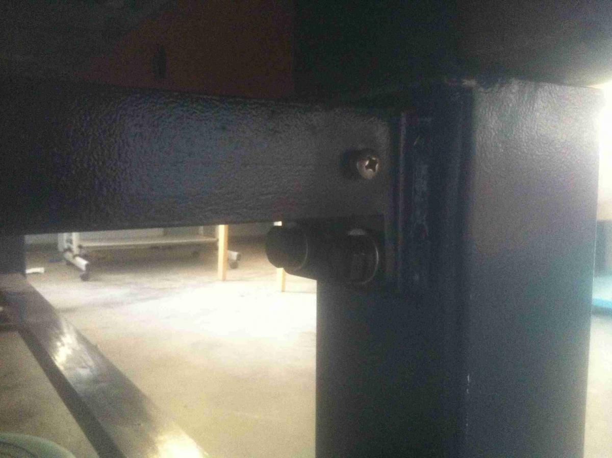

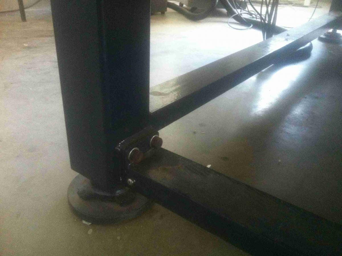

Не так давно запускал такой станочек в эксплуатацию в одном из приволжских городов нашей необъятной.
Железо:
- Весь станок собран из маленьких частей, скрепленных маленькими болтиками. Гроверов не заметил. Все на соплях. Сдается мне рассыпется сие чудо через пол года, если не протягивать раз в неделю

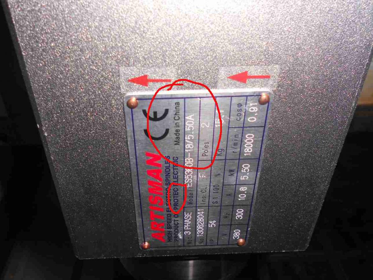

- Шпиндель китайский. Хотя поставщик бесстыжим образом позиционирует его как немца. На разумный вопрос "- По что нае....?"  Манагер ответил, что это злые маркетологи обманули Фрезерные станки с ЧПУ серии AT Artisman по низкой цене  описание с техническими характеристиками. Интервесп.jpg  IMG_0510.jpg

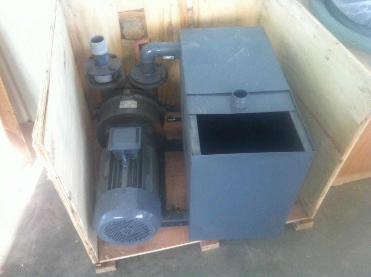

- Вакуумный насос, он же паровоз, он же чайник, он же котел - типичный представитель отряда "Водяных". При длительной работе начинает генерировать клубы пара. Однако, если подойти с рациональной точки зрения - это увлажнение окружающей среды. А как известно мелкая пыль во влажной среде быстрее осаживается  :dirol:. Пожалуй, эту находку надо отправить маркетологу поставщика, будет знать как этот хлам проще впаривать. IMG_0507.jpg

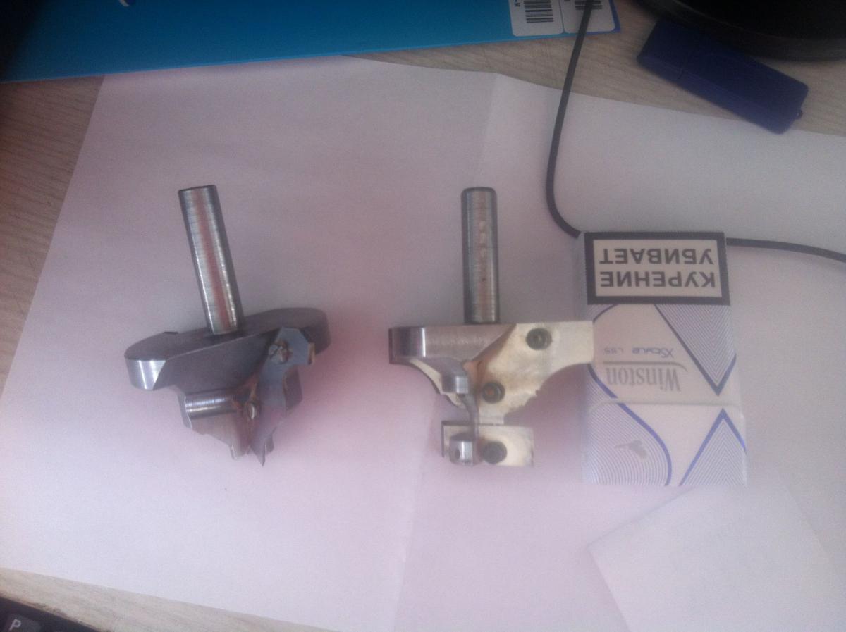

Заказчик ПНР предложил изготовить на этом станке пробную деталь фрезами собственной разработки.. IMG_0526.jpg
Я дипломатично отказался брать на себя такую ответственность
