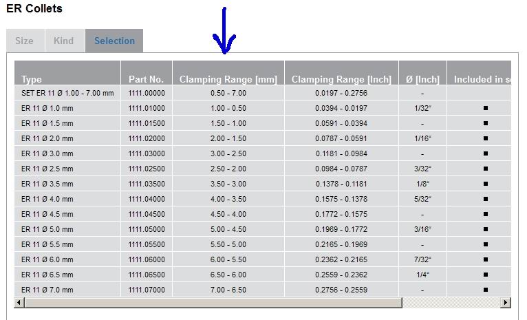

Отправлено 03 Июнь 2014 - 21:35
Люди говорят, что конструктив цанг ER предложила компания REGO-FIX.
Таблица стандартных, метрических цанг ER-11 с их сайта, для примера:

Отправлено 03 Июнь 2014 - 22:27
Роман, спасибо, а то убогим студентом себя почувствовал. У ЕР16 и более возможно объжать до 1мм (3-4, 4-5 и т.д.).
Лучше бы о классе точности поумничали и о пользе для цанги так сжиматься.

#13 OFFLINE   vv92
Отправлено 03 Июнь 2014 - 22:56
Я больше скажу, четырех милиметровой можно обжать трехмилимметровый инструмент, но насколько качественно и сколько проживет цанга?

Отправлено 04 Июнь 2014 - 13:41
Очень сложно зажать ровно хвостовик на 1 мм меньше диаметра цанги.
У наших Итальянских цанг, тоже размерность 2-3, 3-4 и т.д. Но нормально не обжать. Все равно будет биение.

Отправлено 04 Июнь 2014 - 13:44
Если в хорошую ER16 цангу под диаметр 3.17 зажать фрезу 3 мм, то никакой разницы не заметить. Конструкция цанги такова, что небольшая разница диаметра фрезы в минус никакой роли не играет вообще.
