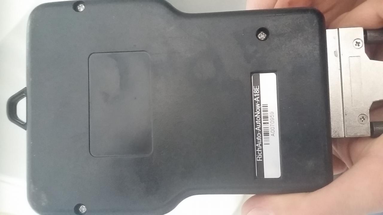

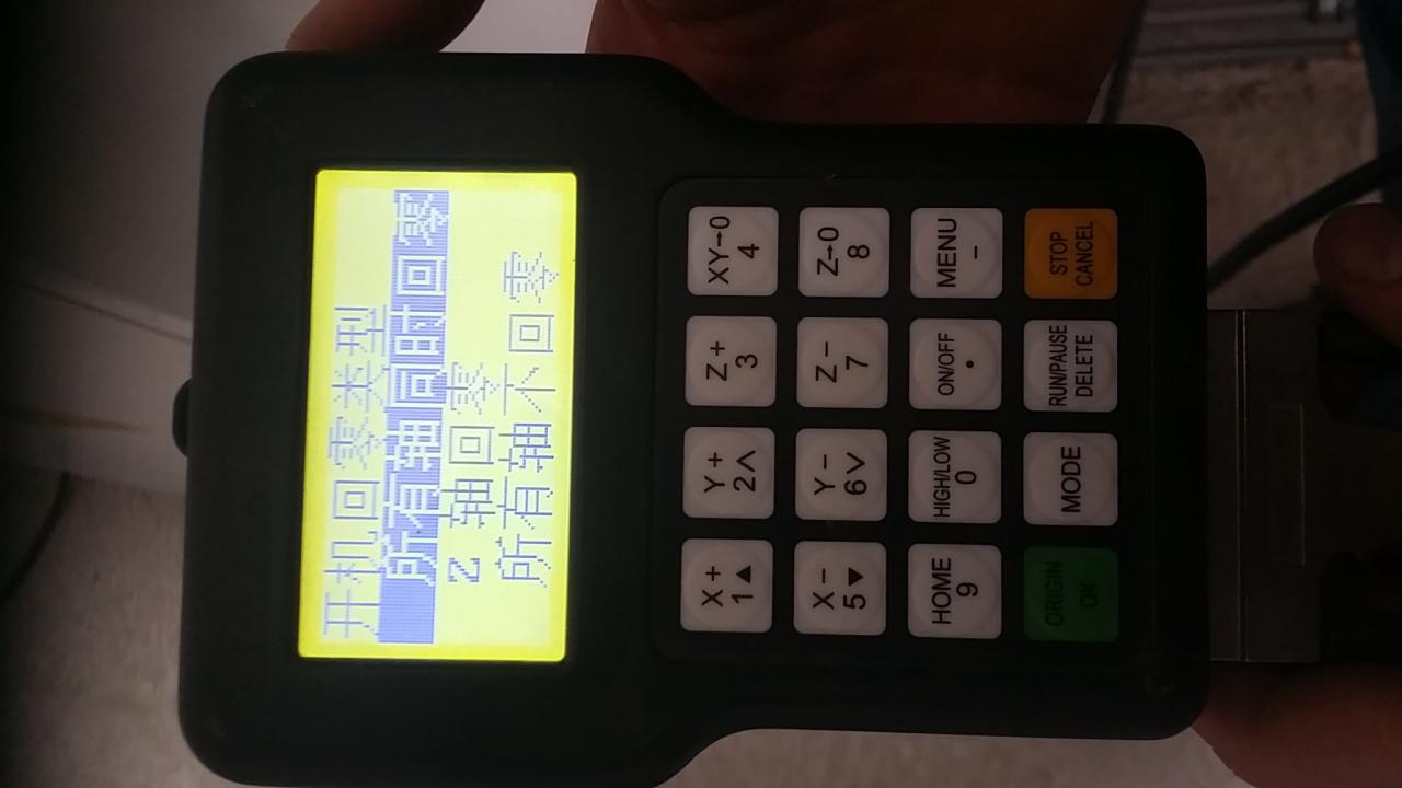

#55 OFFLINE   Pitak
Pitak
  • 180 сообщений
Отправлено 08 Апрель 2014 - 15:46
Запустили станок, на пудьте написало loading потом зашрузился китаймкий язык. В мануале ничего поо смену языка не сказано. Как посьааить английский? И еще подключил вакуумник, мотор сосет как бешенный, но по зонам вакуума нет. Помогите плиз советом
#56 OFFLINE   Андрей Кулагин
Андрей Кулагин
  • 1 115 сообщений
  • Город:Ярославль
    Мое хобби ремонт станков ЧПУ
Отправлено 08 Апрель 2014 - 16:10
Будет интересно :))) смотрю
Стабилизатор желателен конечно
Краны открыть нужно и вакуум будет
Возможно клапан другой стороной прикрутили :)
#57 OFFLINE   Pitak
Pitak
  • 180 сообщений
Отправлено 08 Апрель 2014 - 16:22
Краны открывали и закрывали. Сам двигатель сосет как надо. А со стола не захватывает. И, что по поводу языка?
#58 OFFLINE   Pitak
Pitak
  • 180 сообщений
Отправлено 08 Апрель 2014 - 17:03
Вот пульт. И еще заметили, что пульт загружается не с первого раза. Иногда запуск идет за несколько секунд, а иногда просто пишет loading и всё.
#59 OFFLINE   MiG
MiG
  • 2 020 сообщений
  • Из:Россия , Ковров
Отправлено 08 Апрель 2014 - 17:29
#60 OFFLINE   Pitak
Pitak
  • 180 сообщений
Отправлено 08 Апрель 2014 - 17:45
Спасибо огромное. Получилось))
