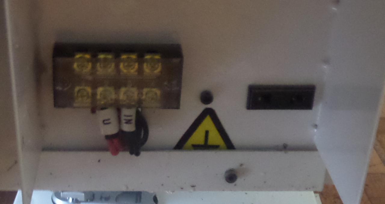

.Благо. что станок не начал разбирать и "ремонтировать", а задумался...
Где тут N, где L?
С землей все понятно.
Справа это что, если не секрет?
С уважением, Сергей.

Где тут N, где L?
Увы - по фотографии утверждать НЕ могу - посмотрел бы что и куда идет, а телепатически - проблемно... Не телепат....

Это же Квик 1212. У них что: способ подключения, цвета проводки или маркировка проводов от раза к разу отличаются?
Сообщение отредактировал Ученик: 27 Апрель 2014 - 19:14
#210 OFFLINE   ShadowVoice
ShadowVoice
  • 1 601 сообщений
  • Город:Рига
  • Из:Рига, Латвия
Отправлено 27 Апрель 2014 - 20:16
Да, могут быть разными. Китайское машиностроение так-же трудно постижимо для нас, как глубина дзена...
Я рекомендую не верить ничему в продукции братьев по разуму, если это предварительно дважды не проверил сам.
Да, маркировка проводов может существенно не совпадать с истинным предназначением и подключением.
Именно на это намекал и ув. BiG.

Не может быть так, чтобы у рекомендуемой всеми гуру российского мира-cnc марки Квик, были любого цвета провода с любой маркировкой на входе.
И справа у всех Квиков одно и тоже - предполагаю: разетка включения помпы

А чего там определять и маркировать, фаза и ноль. Лично я не обращаю внимание как розетку воткнуть (или к автомату прикрутить. Сомневаетесь-прозвоните.

Кетайцы для чего-то же обозначили их как: U и IN ?
Угу. Учитывая, что в "евророзетку" российского (т.е. немецкого) стандарта вилку можно воткнуть и так, и этак... Лишь бы PE с L и N не перепутать, остальное по фигу.
Вот опять сеанс телепатии: фотка без пояснения, что это КВИК, хотя для однофазной сети с заземлением реально безразлично где будет ноль,а где фаза,т.к. их включают через европейскую розетку.... Имело бы только смысл, если бы выключатель разрывал цепь с одной стороны - тогда его для обесточивания ставят на фазу, но я в к30 модель обычно ставлю пускатель по причине своей вредности, который дергает и фазу и ноль одновременно, тем самым полностью обесточивая, хотя и без него кнопка отключения питания вроде разрывала и то и другое...
