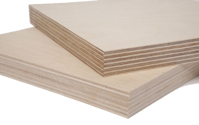

Вот вам темное и светлое. ))
Хорошо видны светлые (по ходу волокон) и темные (торец волокон), слои.
И на углу видно, что один и тот же слой по одну сторону угла светлый (по ходу волокон) а по другую сторону угла, этот же слой уже темный (торец). Так что темное это не слой темного клея. ))
Слой клея не может быть такой же толщины как сам слой шпона.
Сообщение отредактировал Ewgeniy: 15 Март 2017 - 18:48
#46 OFFLINE   Lodochnik
Отправлено 15 Март 2017 - 20:36
ФСФ явно с торцов отличается от ФК. Клей явно виден. Слой клея, конечно, тонкий, но виден отчетливо. При  3D работах игра цветов интересная быват.
#47 OFFLINE   Ewgeniy
Ewgeniy
  • 1 234 сообщений
Отправлено 15 Март 2017 - 20:42
Часть клея конечно в волокна проникает и на срезе под углом, даже тонкий слой становится толще.
Да, фанерка интересный материал при  определенных работах.
