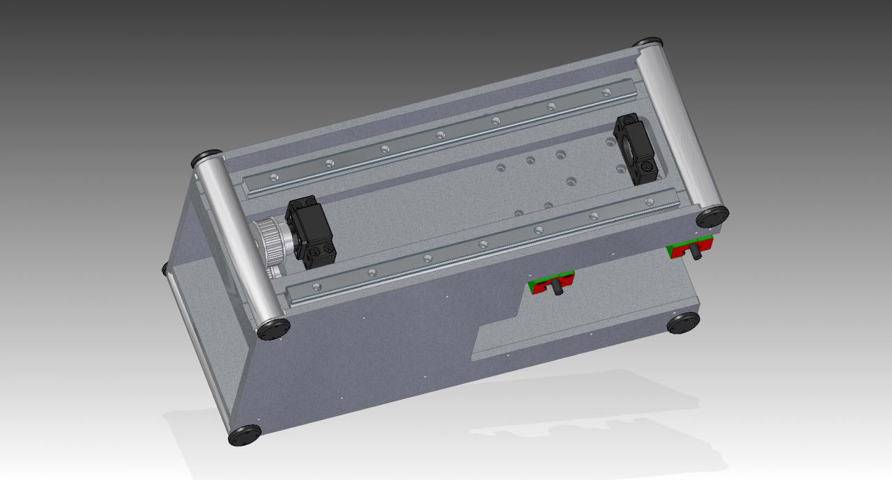

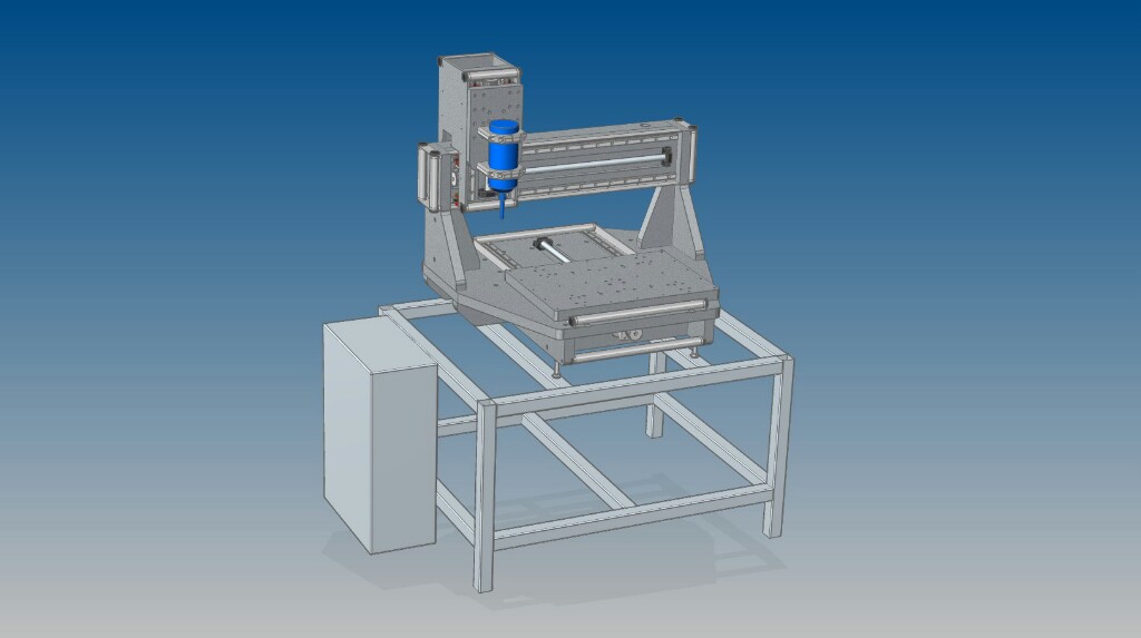

всем привет. наконецто начал понемногу строить станок бюджет порядка 300тр куплены рельсы и каретки 20мм HIWIN опоры швп GMT 15мм привода будут на сервах DELTA 600вт через ремни на швп 20мм шпиндель пока остановился на ELTE 2.2квт водяной уж больно сильно он мне понравился на выставке очень тихо работает. станину уже начал изготавливать из плиты 40мм д16. скреплены детали станины будут болтами м10. защиту направляющих задумал в виде замкнутой ленты. назначение станка пилить дюраль карбон деревяшки оргстекло нержавеечку немного и потихонбку. все детали станины и другие фрезерованные детали делаются на станке MULTICAM-5000 который перед изготовлением станины был хорошо отрегулирован в плане перпендикулярности осей и люфтов в рейках в таком виде он вполне попадает в сотку там где это нужно.
процесс изготовления и цацки

А какое рабочее поле станка? Не перебор ли 600 ваттные сервы? Тут и 200 ватт хватило бы с головой.

600х400х150 решил брать сервы дельта потомучто с ними уже имели дело все устраивет степдир понимают. у них самая маленькая 400вт при етом 600 стоит почти столькоже поетому пущай будут 600 запас карман не тянет
станочек тока кажетса мелким а в реале большой и суровый голова будет не легкая стол тоже кило на 15

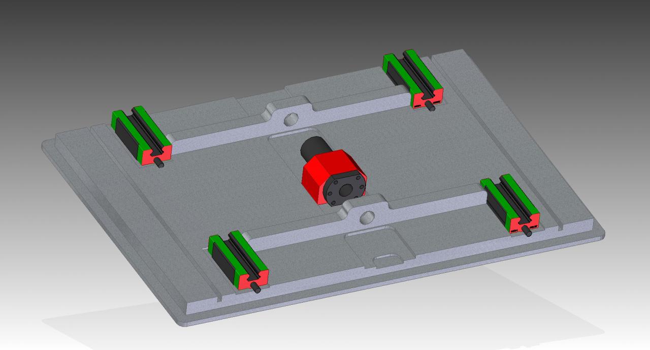

Хорошее начинание.Интересная конструкция.Правда не совсем понял,зачем эти рёбра и уши(под основной площадкой) - это бы имело смысл на сварной конструкции(либо на литье).В болтовых соединениях - это просто декорация.Хотя жесткости хватает и так(под заявленные задачи).Серва 600 - конечно,перебор.Но если не видно разницы в ценнике - зачем брать слабее?
На малоразмерных станках всегда меня убивает наличие виброопор.Какой-то недальновидный китаец сделал и все решили,что это правильно.
Может быть,конечно,это и правильно.Но давайте посмотрим с другой стороны.Вдруг так тоже можно. :pardon:
Итак:виброопоры гасят вибрации от работающего станка,демпфируя их резиновыми(гелевыми) элементами.Но станок у нас относительно лёгкий.Соответственно опоры просто не дают станку скакать по поверхности основания.Они не гасят вибрации в самом аппарате,они их даже усугублять могут.Поэтому я бы настоятельно рекомендовал сделать вот что:отлейте бетонную плиту(по размерам площадки основания и толщиной сантиметров 10-15),как положено,с арматурой.В местах,где планировали виброопоры,поставьте анкера и притяните станок к плите насмерть.Разумеется не сразу.Сначала варится подставка(вот её можно ставить на виброопоры),потом на неё водружается плита,и к плите уже анкерится станок.Такой вариант даёт жесткость,гашение вибраций именно станка(а не косметический эффект :rofl: ).Плита,конечно,будет несколько затруднительна для переноски в кармане брюк,но и не каждый день её таскать.
Цена такой доработки - медный грош.Эффекта - на мильён долларов.Послушайте совета - не пожалеете. :friends:

сверлить буду на томже мультикаме а те которые с торцев на сверлильном либо универсальном фрезерном станке. ребра по большей части чтобы не согнуло плиту основные сквозные ребра почти под рельсами и не дадут выгнутся основной плите. виброопоры использовал как готовые ножки которые будут передавать меньше вибрации на стальную сварную подставку на которой будет стоять станок соотвецтвенно меньше шума в пол при использовании в квартире будет полезно. городить огород из бетона невижу смысла посколько ну будет у меня станина жесче и толку от етого когда портал и все остальное останится такоеже. еслибы изначально хотел зделать станок по стали с весом тонну то делалбы все из чугунины или толстой стали сурово и безпощадно и шпиндель ставилбы побольше. а так эта станина соотвецтвует вцелом всему остальному. ну и хочется чтоб было красиво станок 50% для души 50% для халтуры. главная задача чтоб работа на нем приносила удовольствие во всех отношениях.

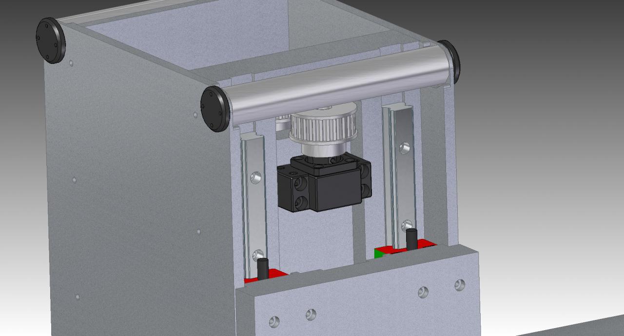

а чем она несоотвецтвует? покажите мне хоть один промышленный станок ценой до 500тр который зделан намного грамотней и лутше? рещение делать станок самому принято потомучто даже за 500тыщ я некуплю готовый станок который будет аналогичен моему и по жесткости и по применяемым комплектующим. видел станки с чугунной литой станиной тока там стеночки везде тоненьенькие и вратли она жесче моей в итоге. решение зделать станину из плиты 40мм было принято только потому что удалось достать такую плиту в нужном количестве думаю это не самый худший вариант многие тут из переклееных профилей со стенкой 5мм делают приличные станки. былобы очень интересно узнать какую конструкцию выбрали бы вы имея в распоряжении много плиты 40мм и немного 10.20.30.50 для мелочевки типа держателей гаех хомутов шпинделя итп. моя станина в плане грамотности конструкции возможно далека от идеала я никапельки не инженер но чпушник неплохой. но то что этот станок по жесткости точности и качеству конечных деталей уделает все что продается до 500тр это точно и зделан будет на уровне я тяпляп неумею. тотже мультикам при своей цене более 5млн зделан настока похабно что уже подвегся не одной доработке. досихпор жалею что выбрал мультикам хотя другие скорей всего еще хуже альтернативы нет. есть еще флексикам 2002 года он зделан намного приличней и ровней но и у него есть свои косяки.
последние доработки решил добавить пару ребер на стол. на сколько они полезны замерию при сборке индикатором и грузом. вобщем лишними небудут серва мощная пущай таскает. один хомут шпинделя решил заменить на два маленьких.

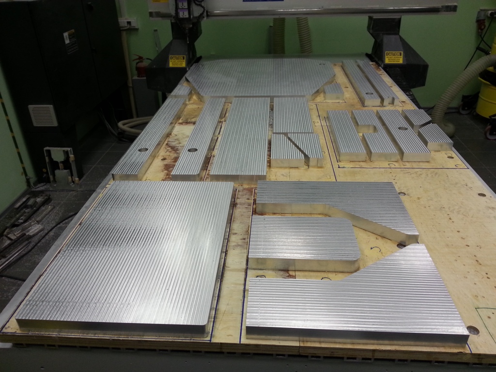

frezeryga, Расскажите, пожалуйста, как Вы заготовки крепили на столе.

закончил контур.
заготовки приклеены на автомобильную шпаклевку места крепления заготовок и точки приклейки были размечены фрезой на небольшую глубину подругому сложно точно приклеить много заготовок в нужные места и так чтобы после обрезки точки приклейки оказались в нужных местах под деталями.
