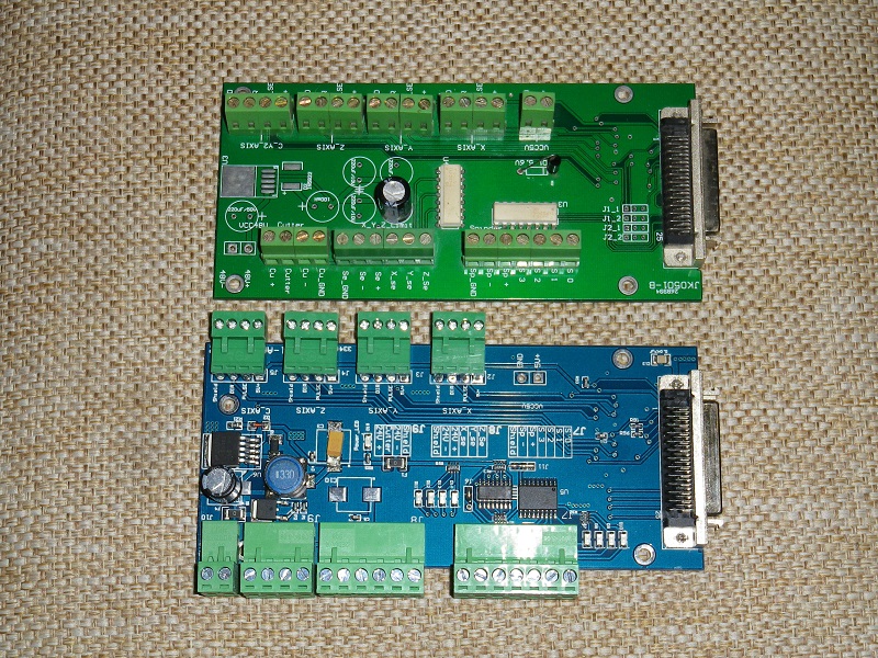

Получил сегодня пульт HKNC-0501HDDC-L07-100088 (надпись сзади) и прошивка init 1.2 (zhb59) 52952, normal 1.2 (zhb2652) 52952. Платы подключаются идентично. Только питание 5V убираем и подключаем 12-24V в разъем 24V. На плате есть LM2596 5.0 (преобразователь DC-DC на выходе 5V при входе 4.5-40V) для стабилизации, но нужно учитывать что на индуктивные концевики типа LJ12A3-4-Z/BX (как у меня) нужно питание 6-36V которое идет отдельно, и поэтому БП должен быть в этом пределе чтобы не ставить отдельно БП на концевики. Остается только 1 блок питания вместо двух, что удобнее. Должно все спокойно работать от 12V судя по всему. Кроме того 0501 заметно меньше как по толщине (32мм  против 38 мм) так и по длине (150 мм против 180 мм). Пульт 0501 удобнее держать одной рукой. Завтра проведу подключение.

Фотографировали положив на икеевский диван, уж больно рисунок плетения знаком?
НЕ забудьте с панельки питания прокинуть питание на панельку датчиков (хотя бы одну из панелей - далее на другую передастся по плате...)...
Это табуретка местной мебельной фабрики... А ткань да, похожа на икеевский диван.
Это в принципе я так и понял. А на счет параллельных шин питания на панелях не знал, спасибо.
