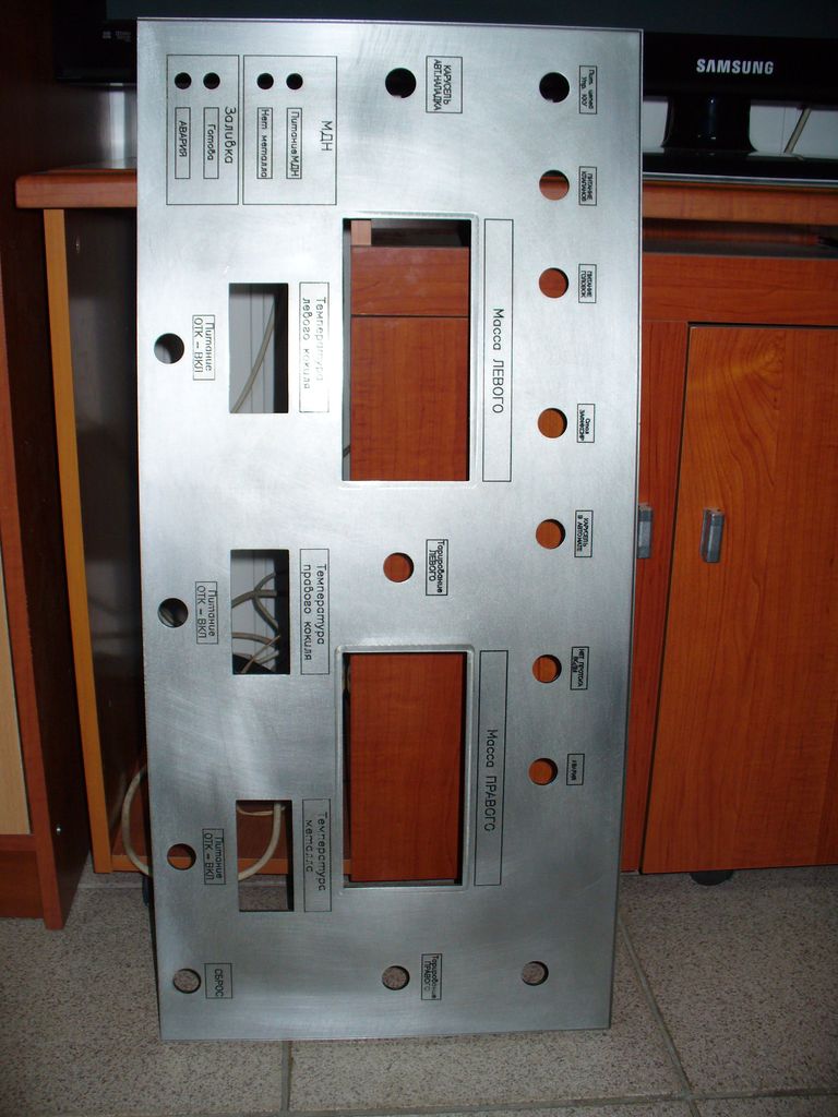

Запостю сюда,хоть тема и про латунь. Беда -та общая.
Делаю такие панельки. Заказчик захотел из д16т.
После фрезеровки(гравировки) его гнет в сторону инструмента. Может даже и волной пойти. Что можно кроме печки (нет такого размера) предпринять? Феном грел-не помогает.

Да, с Д16 та же проблема, что и с латунью. АМГ-3-6 тоже ведет. Советовались с разными специалистами. Информация такова, что Д16 чтобы не вело нужно отжигать дважды, так что процесс этот сложный. Посоветовали другое - найти Алюминий марки 1561, т.н. судостроительный сплав. Нашли плиту 25 мм. Режется очень хорошо, не вязкий. На первый взгляд получили что хотели, но делали пока только формы для литья полиуретана, тонких листов не обрабатывали, так что поручиться на 100% что не поведет тонкие лицевые панели не могу, но попробовать стоит. А вообще, для изготовления подобных изделий я бы предпочел композитные панели (Дибонд, Алюкобонд и т.д.) где алюминий только снаружи. И выглядят лучше и обрабатываются как рекламные пластики и достаточно прочны.

из 10мм Д16T не делал. А из 6ки ведет и тем больше ,чем больше и глубже гравировка, да еще и с прорезкой дырок (сори-отверстий). Немного можно побороть съемом 0.5 мм с обратной стороны. Но в ноль по плоскости попадать сложно.

Хорошая мысль. Надо было последнюю панель летчикам предложить. Вместо винта поставили бы. Тока вот пустил на переплавку. В авиастроении применяются сотни сплавов и для каждой детали со своими характеристиками. Кроме того там не экономят на отпусках,отжигах и тд.
