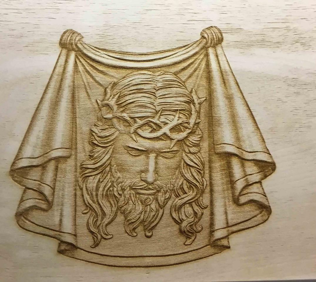

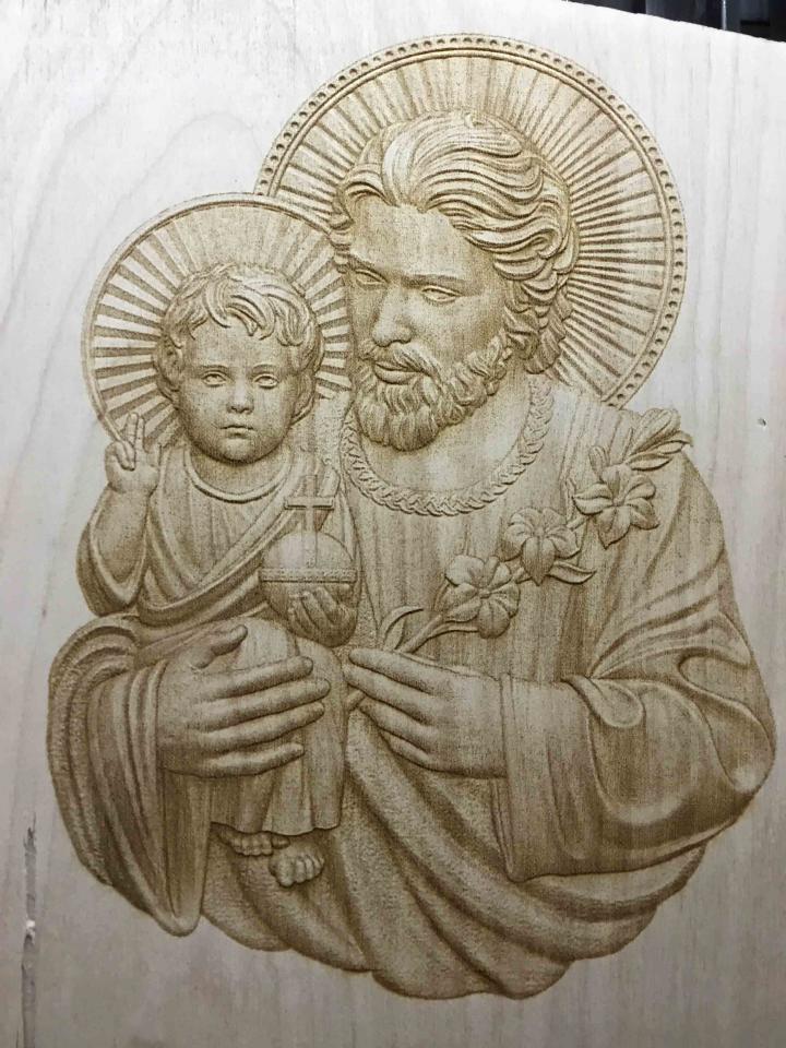

Справиться ли трубка 100вт с короткофокусной линзой с такой гравировкой или работа будет грубее?
Странно, что на 100 Вт. короткофокусная стоит. ) Или сами поставили?

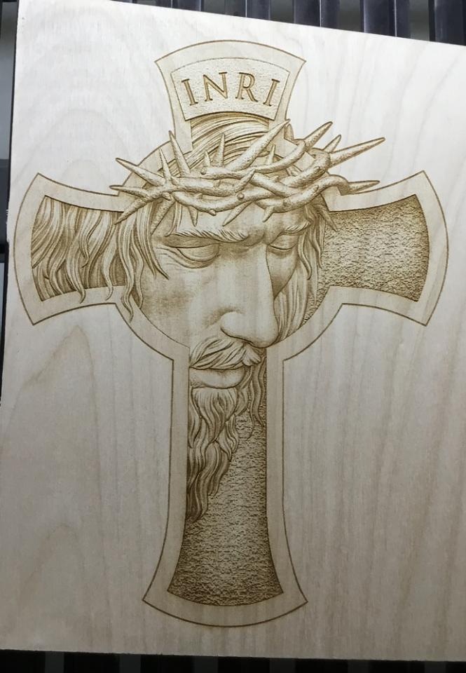

Был у меня станок с 80 Вт.  трубой Reci, среднефокусная линза. Делал такое, хоть многие тут и говорили что это исключение и так делать не надо)) Но я фигарил и фигарил. ))

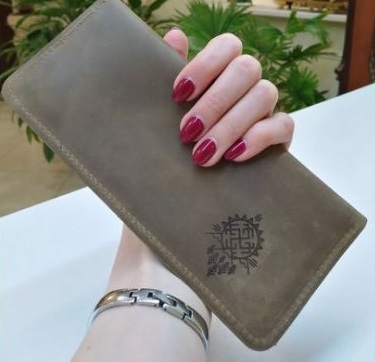

Теперь в работе два станка, 80 Вт. труба SPдальше иероглифы(работает больше года уже), и Reci W2 (100 Вт.). Делается это:
https://tailor1.ru/c..._dekupazha_dmo/
Всё режется и всё гравируется в том числе и кожа.
вот из последнего (Reci100вт.):
На днях приедет третий станок, там 120 Вт. Reci. И на нем я буду и резать и гравировать.
Никогда не знал никаких нелинейных зон, никаких проблем с нахождением нужных режимов не испытывал. ))
Не заморачивайтесь, просто делайте то, что вам нужно.

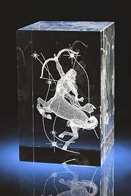

По гравировке внутри стекла - читал давно про эту установку - там вроде твердотельные излучатели использовались, причем два. И гравировали не в акриле - он непрозрачен, а именно в силикатном стекле.
Как углекислотником пробить стекло, тем паче сфокусировать луч внутри него - я не представляю.
#390 OFFLINE   3D-BiG
Отправлено 10 Январь 2018 - 22:40

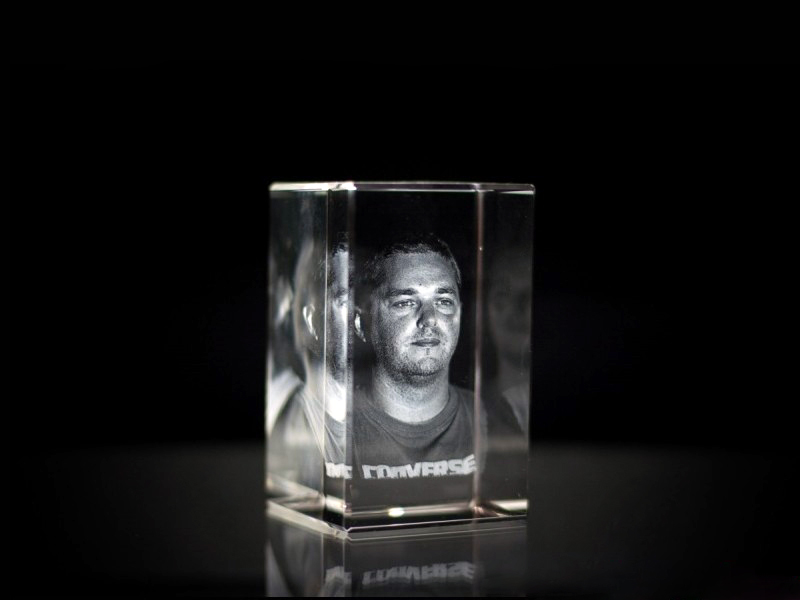

Ну, прежде всего не обязательно твердотельники - есть станки для гравировки внутри стекла и на лазерах на парах меди , например CRYSTALAS — LF и CRYSTALAS — LF- max, причем два и не нужно, а главное для этого необходимы следующие моменты:
- длина излучения должна быть в зоне прозрачности стекла ( так что СО2 с их длиной излучения в 10мкм в лет не подходят, т.к. у стекол зона прозрачности не бывает при длинах излучения больше 2-4мкм)
- мы должны иметь возможность формировать короткие импульсы с достаточной энергией для того, чтобы в точке фокуса  плотность энергии превышала критическую, когда будет происходить оптический пробой стекла с образованием видимого микродефекта в структуре.
- мы должны иметь 3-х координитную систему позиционирования точки фокуса внутри объема стекла, ну и софт, который бы всей этой замутой мог бы управлять...

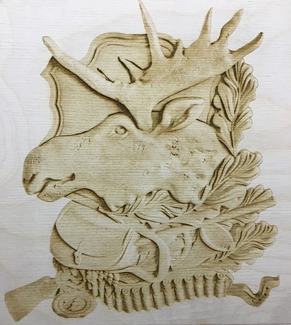

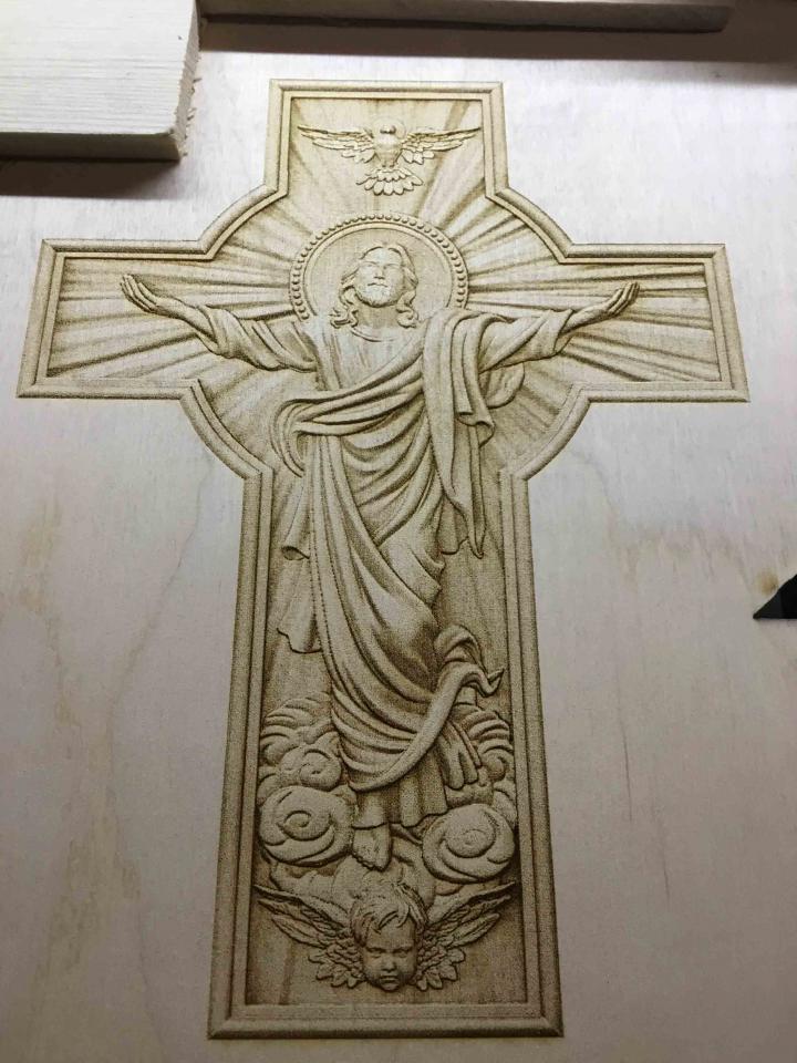

День добрый!
Немного освежу тему.
В общем много такого всякого.
Или такое.
  • 3

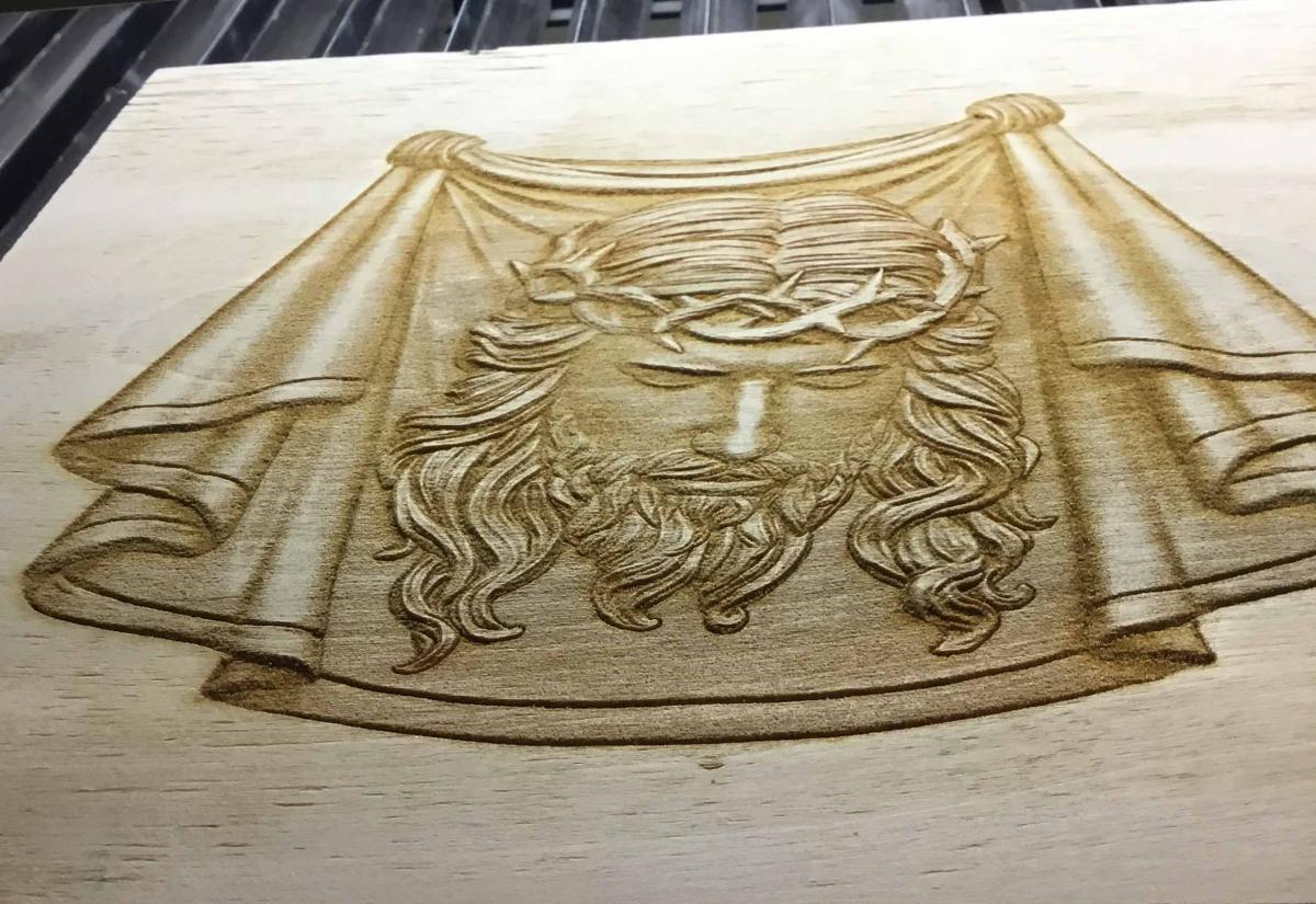

Есть недоработки.
