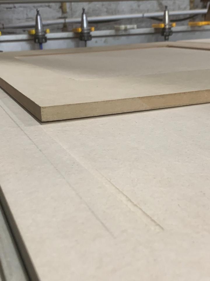

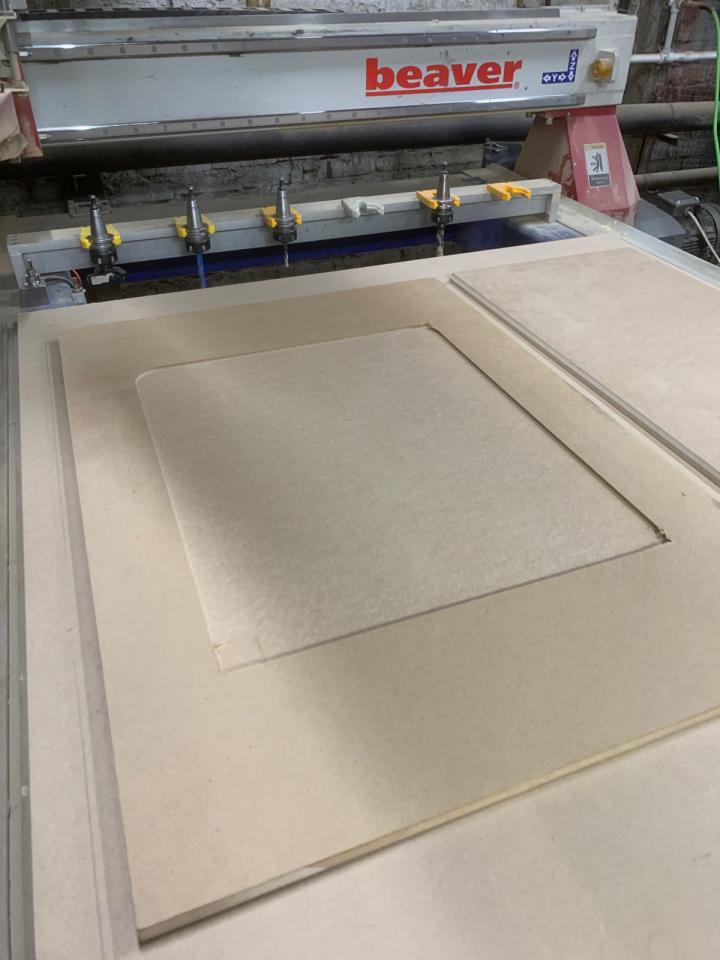

Фрезерую фасады из 16мм МФД Egger глубокой фрезеровки. На фото фасад 600*710 мм и видно, как после фрезеровки его выгибает на 2-3 мм по краям вверх. Первый раз даже вакуума не хватило, когда расположил заготовку на 2 зоны - выгибать начало прям в процессе работы, ну и фрезеровка была запорота. Потом расположил на одной зоне - края держит пока работает насос.WhatsApp Image 2025-06-05 at 18.19.22.jpeg WhatsApp Image 2025-06-05 at 18.19.23.jpeg
Выборку делаю твердосплавной фрезой 80мм, за проход снимаю 1,5мм. Глубина выборки 4,5 мм - то есть всего 3 прохода.
Вопросы:
1. Может быть причина в том, что с нижней стороны остался более плотный слой МДФ? Тогда как возможное решение - взять МФД 18 мм, отторцевать с каждой стороны по 1 мм до менее плотных слоев и только после этого делать выборку?
2. Я сильно сомневаюсь, что мои режимы фрезеровки могут приводить к перегреву МДФ и из-за этого он выгибается, но поправьте меня, если ошибаюсь: шаг 24 мм, 14000об/мин, подача 10000 мм/мин, врезание 1500 мм/мин, снимаю 1,5мм за проход, стратегия смещение.
3. Возможно МДФ глубокой фрезеровки вообще не подходит для подобных выборок? В закрытой ветке советовали зеленый влагостойкий МФД - но он еще более плотный по идее по наружным слоям и его тогда еще сильнее будет выгибать, разве нет? Может вообще смотреть на обычный МФД, без уплотненных слоев для подобных выборок?

Вы уже провели эксперимент и обнаружили, что МДФ имеет расстянутую зону в сердцевине, которая хочет сжаться, но поверхности ей не дают.
Когда Вы спиливаете с одной стороны поверхность, напряжённая ранее сердценина облегченно вздыхает и наконец-то сжимается. После того, как сердцевина сожмется, ее длина/ширина станет меньше, чем неспиленная часть. А значит лист выгибается, принимая форму сегмента сферы.

Клеевой шов сам по себе вызывает напряжения (Пример: компенсация при фанеровке). Поэтому принято клеить симметричные заготовки и обрабатывать (например калибровать) их симметрично.

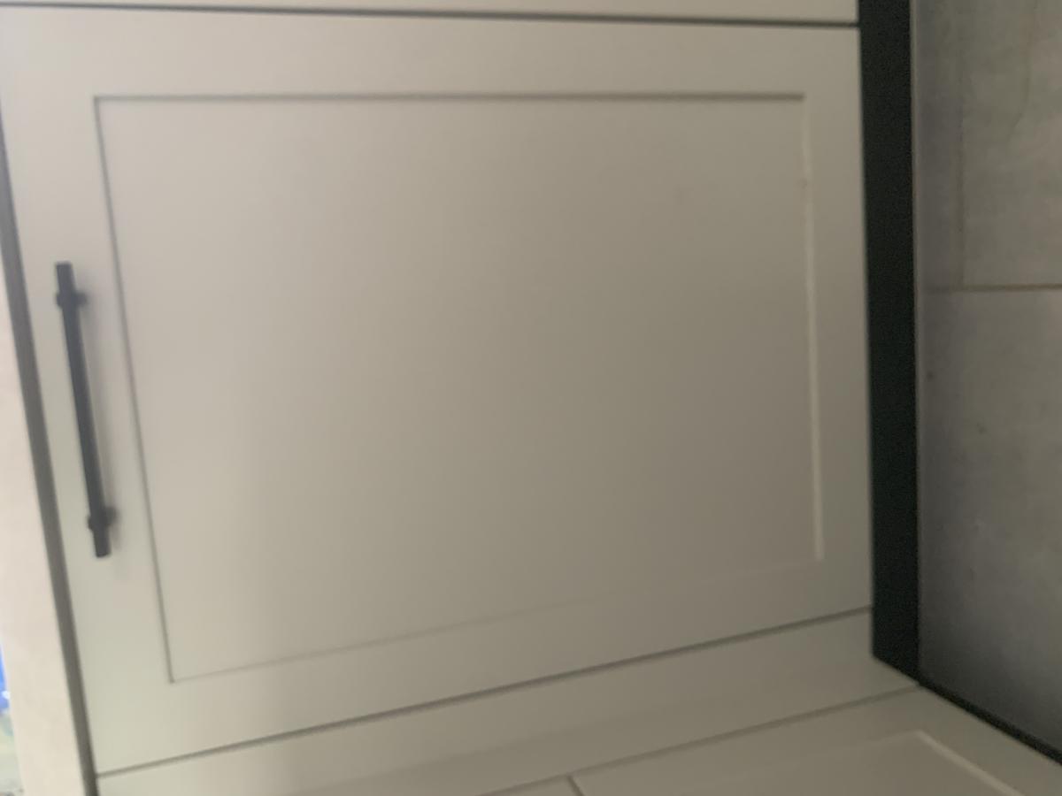

Если не жалко покажите какого результата (картинку фасада) хотите достичь.

Да по сути фасад на первой фото в первом сообщении, просто не стал обрезать его по контуру - там бортик 60мм. Финально должно было что-то типа такого получится IMG_7233.JPG

Филенчатые фасады с фигареей и филенкой в плоскость фасада практически не гнет. И в 2д и 3д фрезеровкой.
