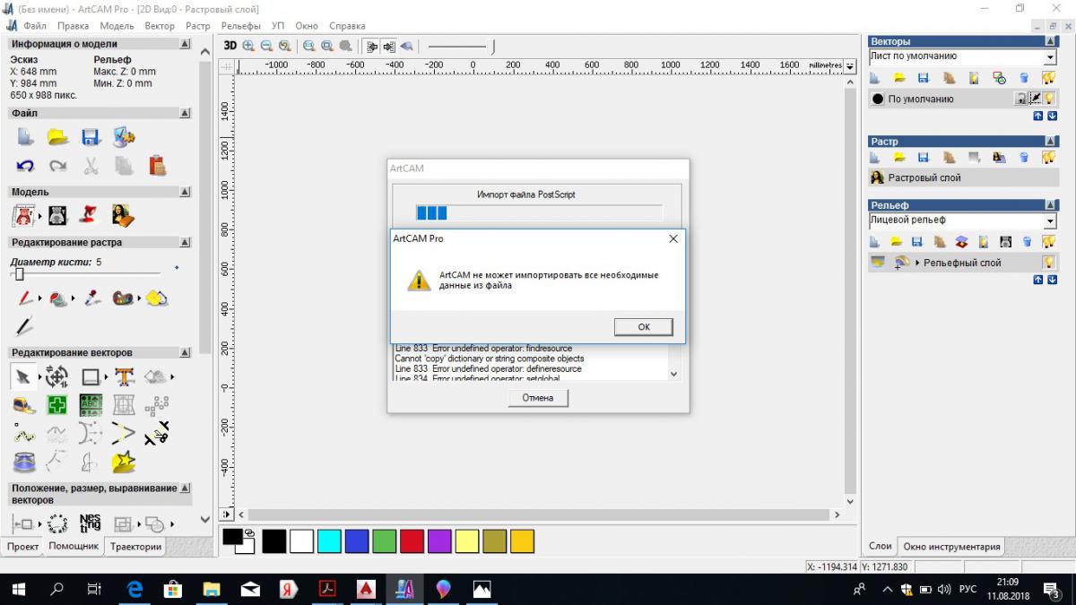

Здраствуйте!
Не могу открыть файл eps - арткам 2008 ругается...в чем может быть дело?
Сообщение отредактировал Admin: 15 Август 2018 - 08:53
перенесено
#13 OFFLINE   slavyan75
Отправлено 12 Август 2018 - 03:13
а открываете через " файл - импорт - импорт векторов" ?
#14 OFFLINE   Wotdm
Wotdm
Отправлено 15 Август 2018 - 03:22
Да, монжно подругому?
