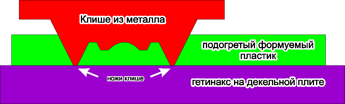

А обрезной нож как наладить?

Сделать как праго-клише. 3D-BIG по этим вопросам хорошо в курсе. Я сам еще не пробовал. Не было нужды.. Пока.. :blush:

Уважаемый 3D-BIG просвятите насчет обрезного ножа :blush:

А пластик не сомнет ножом-то? по краям? толщина приличная^ . Есть сомнения

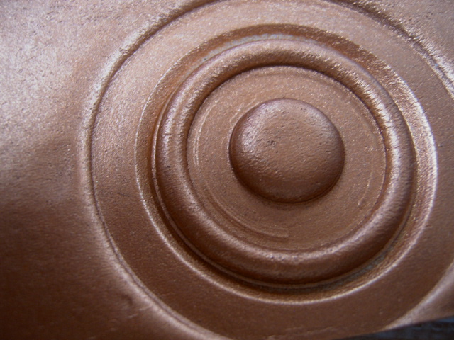

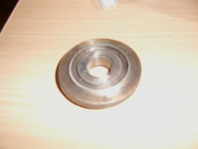

Добрый вечер, сегодня побыстрому взял у литейщиков (ТПА) первую с краю прессформу, эта для литья какой то манжетты. Нагрел пластик ПВХ 5мм в термопрессе для термопереноса (190гр.*20сек.), положил на кусок ДВП и прижал прессформу прессом для горячего тиснения. Первые выводы: детализация передачи не маленькая, при изготовлении модели с остым краем, пластик отрезать можно. Самое трудное-"угадать" объем модели, что бы заполнение было максимальным и в то же время лишнее отрезалось. В файлах-пластик окрашен бронзой, чтобы проявились все неровности, вторая от края конавка-попытка вырезать, но внутренняя полость не пустила, потому что "наполнилась" пластиком.
все на картинке - так делается на Праго-клише и так формуется контр-матрица (а в приложении к данной теме - готовое изделие)
