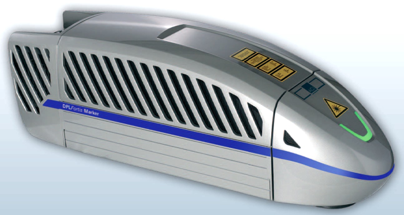

Решение с качающимися зеркалами - давно известное.
В сообщении ТС - только величина заготовки показательна.
Подобной штучкой:
интересовались лет пять - шесть назад.
Одно время, даже взять хотели, да специфика работы у нас не та.
Предлагает Технол.
Немецкая машинка, что занятно, что на фотографии это и есть весь аппарат, сделан именно в таком форм-факторе.
То есть воткнул в розетку, подключил комп, присабачил куда нибудь и гравируй.
Или приделал к кожуху - вот и станок.
Более компактного маркировщика не видел.
Кстати, если поле большое, то расстояние от изделия должно быть велико, и прорезать только тонкие материалы, иначе рез на краях будет не перпендикулярен столу.
