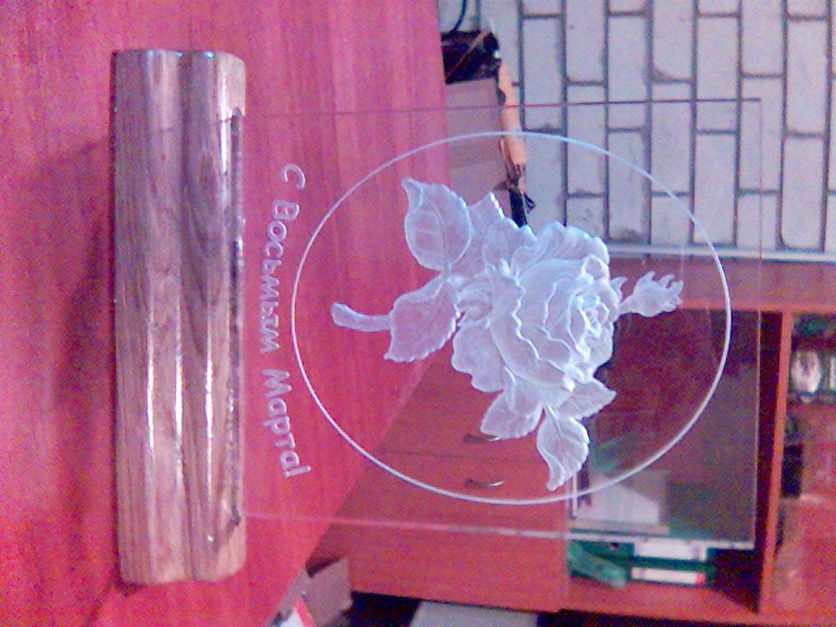

  • Из:Района Марьино
Отправлено 05 Март 2016 - 21:16
Народ помогите найти статью по созданию 3D модели в арткаме вот такого типа как на картинке
Сообщение отредактировал Dron4uk: 05 Март 2016 - 21:16
#360 OFFLINE   3D-BiG
Отправлено 05 Март 2016 - 23:14
Эта розочка с Vector Art 3D, и во многих файловых помойках выложена.... А если вы надеетесь, что посмотрев 5или даже 15 минутный урок, будете лепить подобные цветочки - зря надеетесь, ибо для такой работы надо владеть гибко почти всеми инструментами генерации рельефа, что есть в ArtCAM-е...
