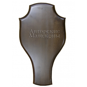

Здравствуйте уважаемые форумчане.я начинающий. начинающий помогите в построении векторов в Арткаме! Друг попросил до н.г. сделать ему медальон под рога лося. Пытался создать элипс, потом дуги,потом зеркально отобразить.. короче не получается никак! Ассиметрия!(Подскажите как мне поэтапно построить этот вектор.2_ddccd3929e93936925599f65dfeea8a1.jpg заранее благодарю..размеры 55 в длину.и 38 в ширину. Заготовка 40 в ширину.

Фу, какая некрасивая форма. Щит под рога берет свое начало от геральдических гербов, а те в свою очередь имеют стилизованную форму рыцарского щита.
Вот посмотрите: https://www.google.r...ский щит вектор
и вот: https://www.google.r... вектор&imgrc=_
Нарисовать и в арткаме можно, но я предпочитаю для этого Корел - привычка.
Нарисовать - две минуты, но вашу форму не хочу из эстетических соображений. Выберите что-то другое, тогда поглядим :)

Даа! Дедалекс!По вашим ссылкам действительно красивые и оригинальные медальоны и щиты!! Красота!! Я представил как это будит смотреться шикарно! Предложил другу! Он таксидермист.Мол посмотри, выбери. Ему тоже очень понравились! Очень! Но проблема в том что уперся в этот медальон и всё! согласовал уже с клиентом, говорит, сейчас нельзя мменять.не тот говорит клиент, чтоб такие медальоны ему делать. Короче вот так.

У вас пропорции щита на картинке не соответствуют заявленным вами размерам...
Ладно...
Сделал и так и так

Да тут рисовать 5 минут: две окружности и кривая Бельзъе, и зазеркалить...

Урааааа!! Дедалекс молочага!! Огромное человеческое СПАСИБО!!!! Прям радуюсь этой картинке как ребенок!)))   Ещё раз благодарю за отзывчивость и понимание!! Зур Рехмет!

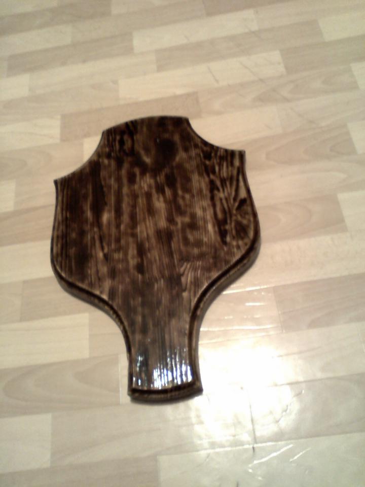

Ну вот как то так! Дедалекс компани!))
