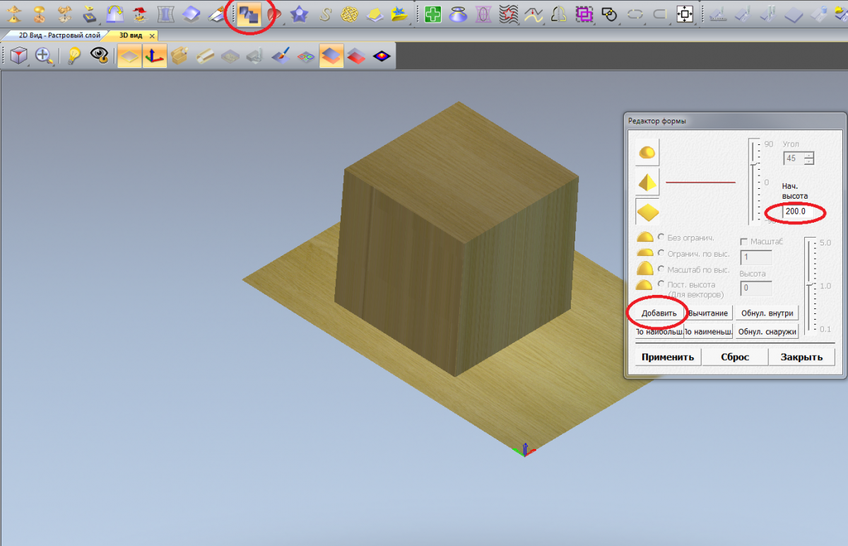

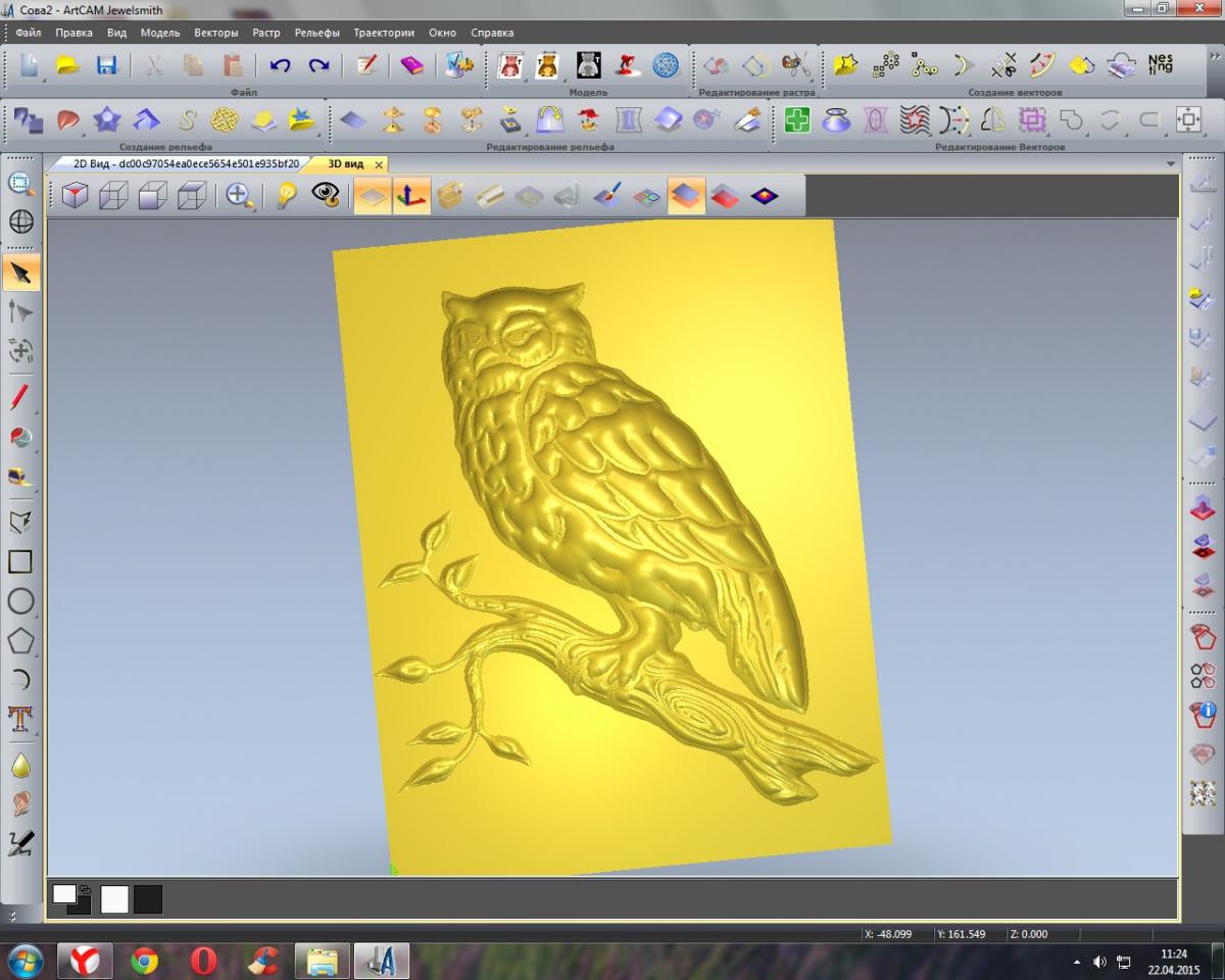

вроде как-то вытянул. где задать высоту?
#282 OFFLINE   008shadow
008shadow
  • 280 сообщений
  • Из:Almaty
Отправлено 21 Апрель 2015 - 17:43

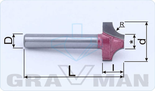

Здравствуйте. Пытаюсь освоить ArtCAM и CorelDraw. Для начала пробую нарисовать и вырезать обычную кухонную досточку (примерно такую и с небольшой резьбой по контуру, которую я обозначил красной линией)
Сначала нарисовал это в CorelDraw (саму досточку и профиль боковой резьбы).
Потом перебросил в ArtCAM. Хотел сделать резьбу (которую обозначил на рисунке красной линией) путём вытягивания по двум направляющим, но получается что-то не то. Подскажите пожалуйста, что мне нужно сделать для достижения результата? Буду очень благодарен всем.
#294 OFFLINE   3D-BiG
Отправлено 28 Июль 2015 - 23:30
1. профиль для вытягивания по направляющей взят неправильный - нет вертикали....
2. вообще это делается НЕ так, ибо берется вот такая фреза:
и ей вырезается.... Быстро, просто и эффективно, а вами выбранный путь - много долгих и малоинтересных проблем... При этом время обработки по моему способу будет не более 1 минуты (без учета раскрутки/торможения шпинделя, а то у некоторых станков эти процедуры занимают до 20сек), а по вашему - в лучшем случае если в час уложитесь, то будет хорошо, но еще артефакты зашлифовывать придется....

Для таких изделий не надо 3D даже делать. Берете профильную фрезу и по вектору фрезеруете.

Отправлено 28 Июль 2015 - 23:34
Спасибо большое! Извините меня за такие вопросы, я совсем новичек в этом деле)

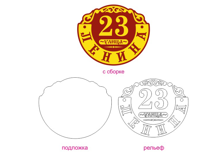

Добрый день Гуру подскажите как сделать из вектора вот такую табличку а то всю голову изломал я только начинающий.Фото прилагаю и вектор и раст,все бордовое на фото должно углублено а желтым выпукло.Заранее спасибо.Помогите плиз новичку уж так хочу разобраться но не знаю как.

2D выборкой,в два этапа сначала ленина и улица,потом всё остальное

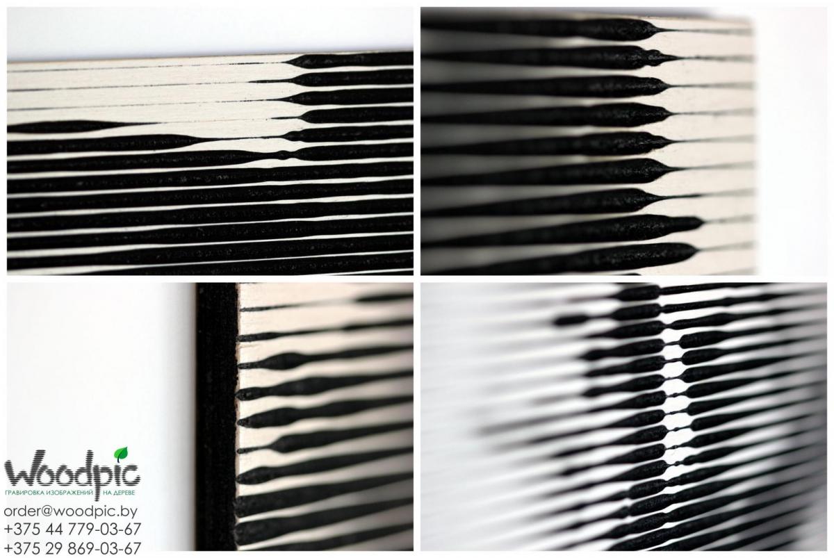

Всем привет, наткнулся на такие фото. Завис. В чем можно подготовить фотку. И вообще как сделать??? Мозг кипит
