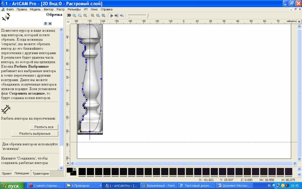

Отправлено 17 Март 2015 - 19:59
Здравствуйте. Подскажите пож-та , почему ножницы в арткам 2008 удаляют всю линию, а не часть её. Пробую урок   обводка колонны
#267 OFFLINE   Lodochnik
Отправлено 17 Март 2015 - 20:36
Ножницы удаляют часть вектора до места пересечения с другим вектором. Для удаления части есть в контекстном меню команда удалить участок, тогда удалится участок между двумя соседними точками.
#268 OFFLINE   preps
Отправлено 17 Март 2015 - 20:41
В арткаме колонны делать ??? Однако...
#269 OFFLINE   Владимир Усачёв
Владимир Усачёв
  • Из:Сибай
Отправлено 17 Март 2015 - 20:53
Спасибо.  вектор пересечения в моем чуть не доходил до пересечения с разрезаемым и он удалялся по кругу.
 я просто повторяю пока  те видеоуроки что есть в интернете. другого способа пока не нашел.
Подскажите ? Буду благодарен.
Сообщение отредактировал Владимир Усачёв: 17 Март 2015 - 20:54

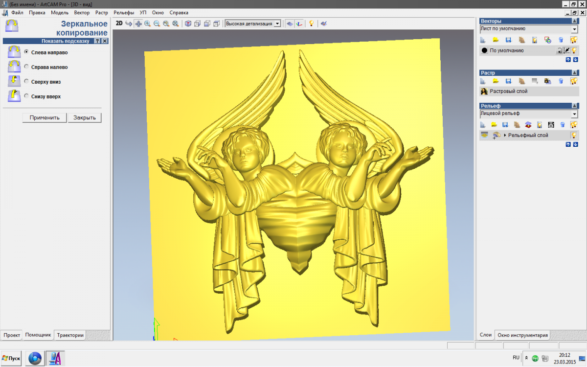

Подскажите как в Artcam отобразить модель зеркально ? Пробовал ,но почему то выходит вот так

#271 OFFLINE   MiG
MiG
  • 2 020 сообщений
  • Из:Россия , Ковров
Отправлено 24 Март 2015 - 03:11
рельефы -отразить-по вертикали
#272 OFFLINE   belorez
Отправлено 24 Март 2015 - 17:21
Всё правильно, Арткам так и делает: всё что было слева от середины модели отражается направо, всё что было справа - исчезает. Если сохранить рельефный слой, а потом импортировать его в модель, то возможностей будет больше(отразить-повернуть-подвинуть).

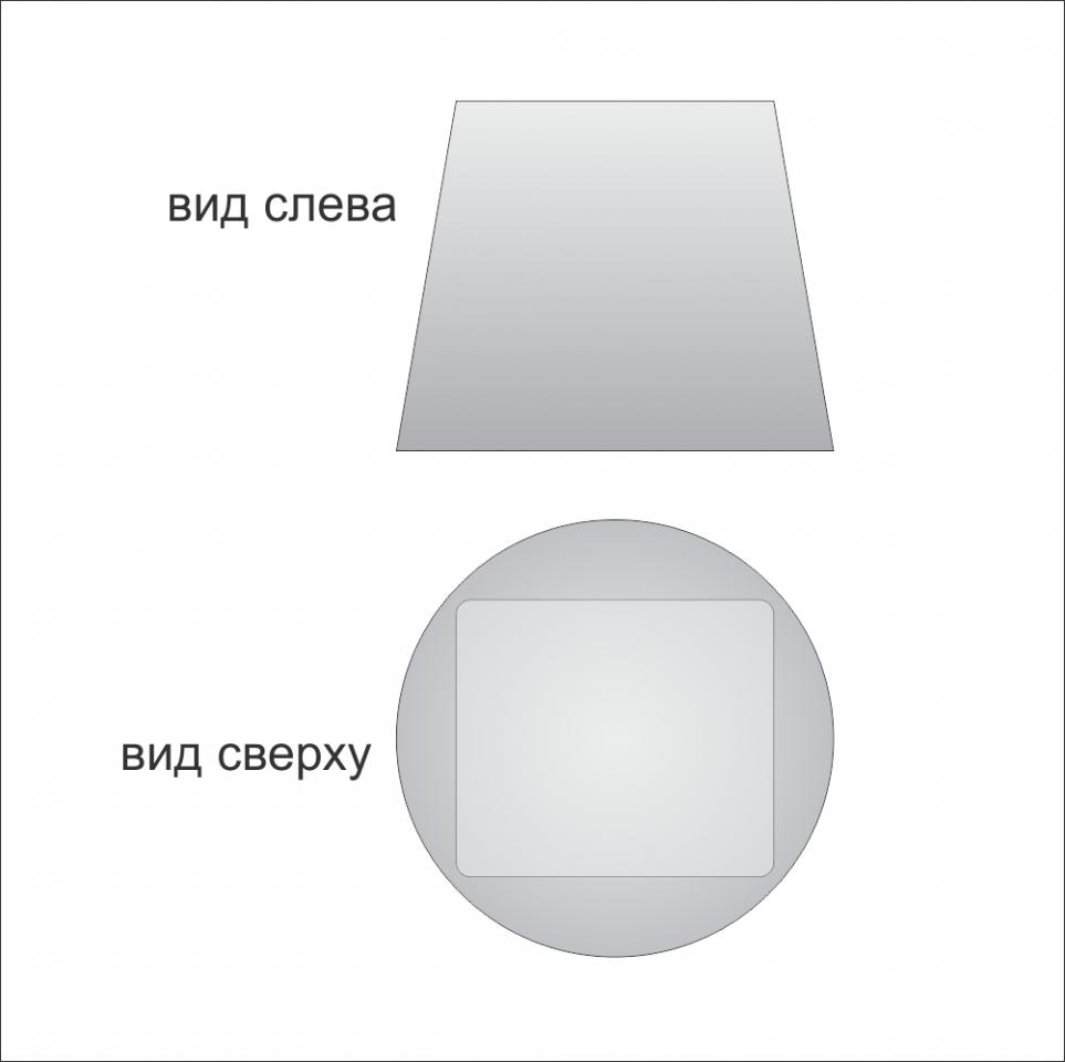

#276 OFFLINE   alex_bmc
alex_bmc
  • 39 сообщений
  • Из:Россия, Екатеринбург
Отправлено 02 Апрель 2015 - 20:02
По уклону не понял. Выдавливание по 2-м напрвляющим. Размеры здесь произвольные.
Возможно-ли ее вытянуть стоя - из круга в квадрат? или строить лежа, потом сохранть STL и потом ставить и зеркалить..

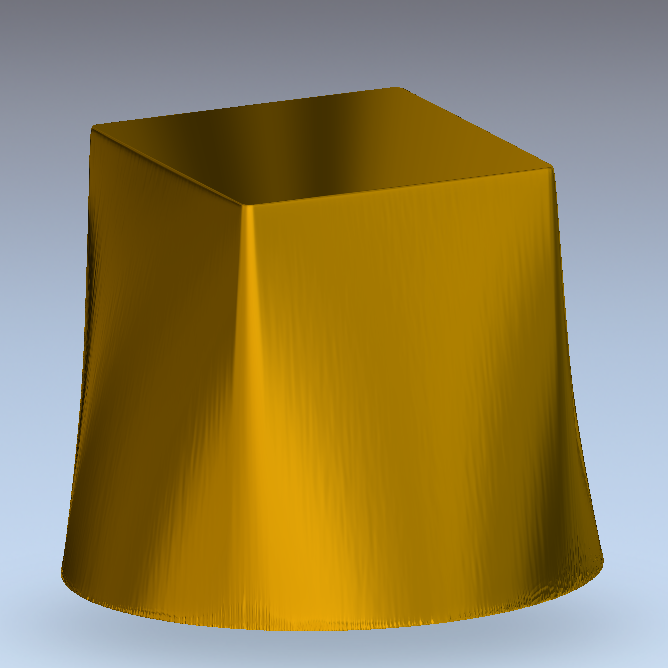

#277 OFFLINE   3D-BiG
Отправлено 02 Апрель 2015 - 20:23
Здесь все это сделано вначале подняв квадрат на заданную высоту, а затем сделана гладкая стыковка линейно (см. картинку).

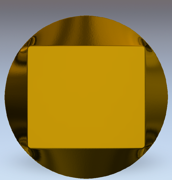

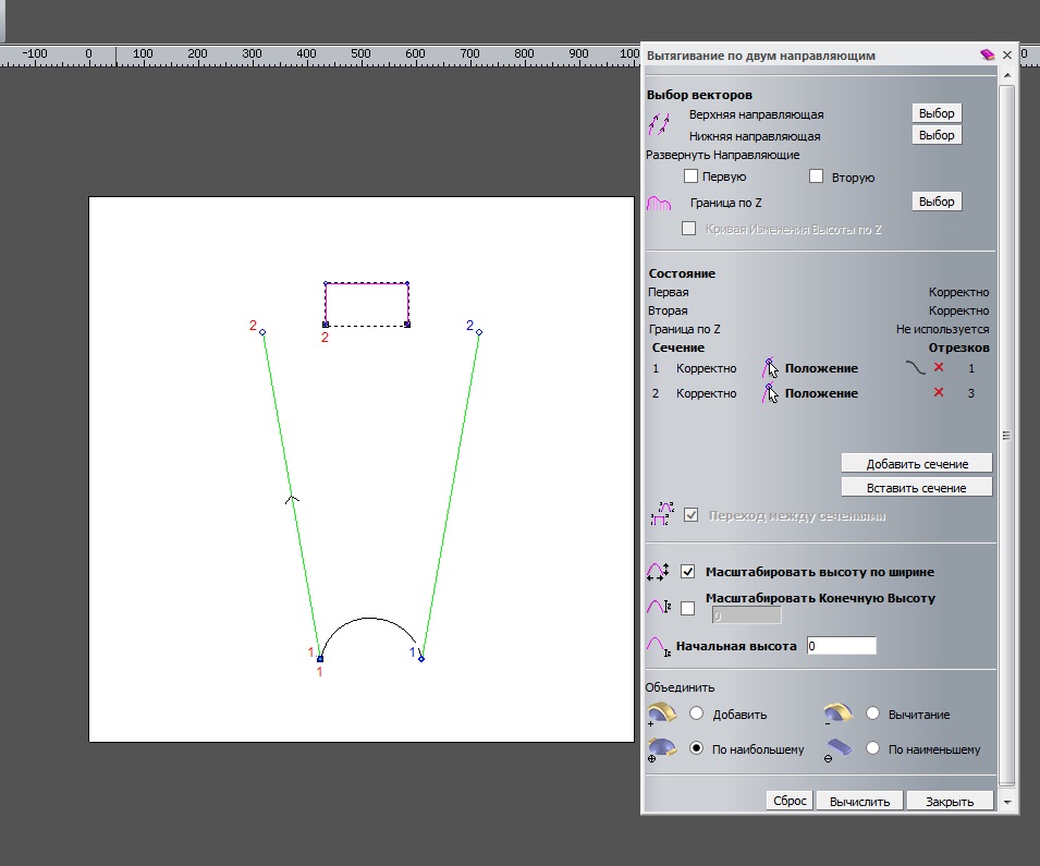

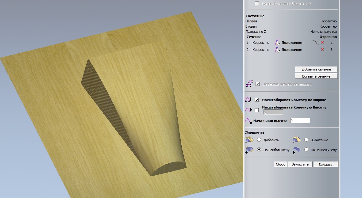

#278 OFFLINE   alex_bmc
alex_bmc
  • 39 сообщений
Отправлено 02 Апрель 2015 - 20:34
Ага... я тоже только что построил...2015-04-02 19-26-49 Скриншот экрана.png 2015-04-02 19-27-52 Скриншот экрана.png
Но пришлось сначала круг на 0,1 (хотя бы), затем прямоугольник и потом гладкая стыковка.. Просто по двум векторам (без приподнятого круга) он стыковку не делает...
Спасибо всем за участие...
