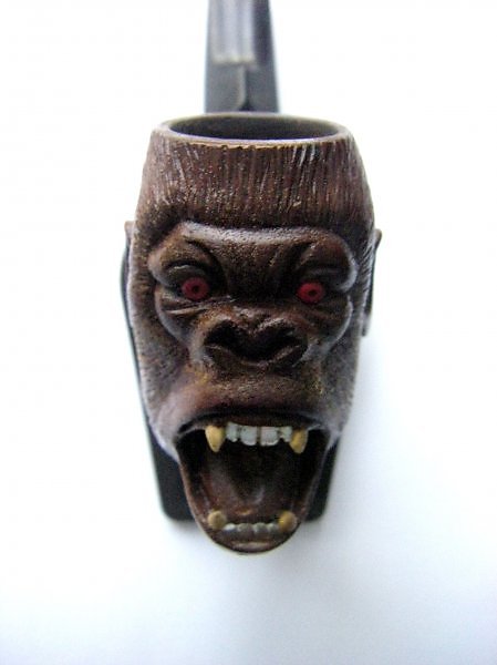

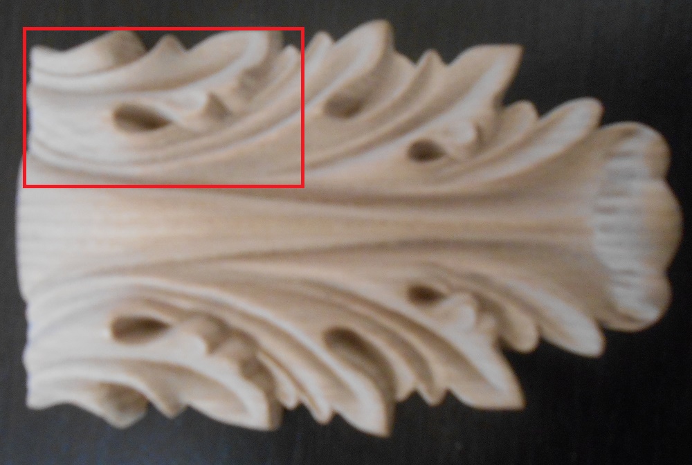

Здравствуйте.
Подскажите пожалуйста, как делаються элементы с изгибами, при том, что элемент являеться одним целым и части которого налаживаються один-на-одного.
Уже научился.
Но, может кто подскажет свой метод.

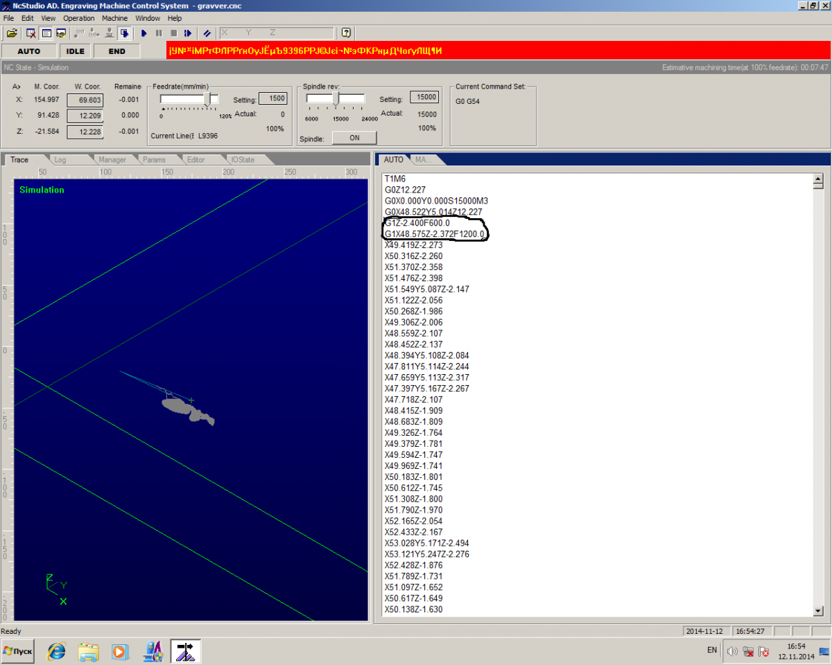

Прошу помощи ,не могу разобраться . Составленная УП в Artcam  черновая и чистовая ,черновая отработала в NCStudio  отлично ,а вот чистовая выдает ошибку Здесь уже поменял вместо 60000 на 600 вместо 120000 на 1200 Безымянный.png После замены начала работать ,но через некоторое время опять ошибка

Ну значит опять где-то вылазит установка не реальной скорости.
Ошибка у Вас в строке 9396. Включите режим отображения номеров строк "Show File Line Number" и посмотрите что там. (Контекстное меню вкладки "Auto".)
Можете также включить режим слежения за текущей строкой "Trace Current Line".
Не реальные скорости - смотрите в настройках инструмента в Арткаме. Что-то Вы там напутали.

В чем там у Вас подача измеряется?
Станок принимает миллиметры в минуту.
Подача мм в секунду ,значит в этом дело ?
