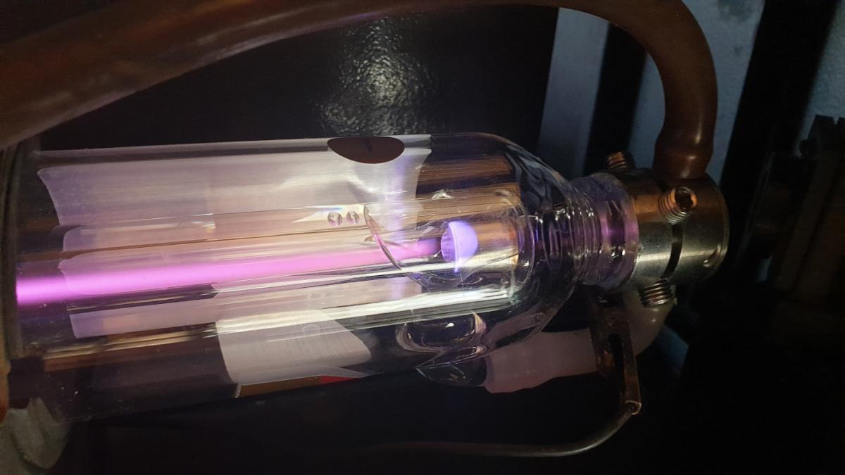

Китайска труба 80вт. При работе внутри трубы светится розовым но на выходе из трубы луча нет. На бумаге нет следа даже если держать минут 10. ток 23мА.
Человек у которого покупал станок божится что перед отправкой все работало. Охлаждение в норме. Менять трубу или смотреть блок или я где-то туплю?
Такая же проблема. Пока не могу решить и понять что произошло. причем произошло в два этапа - поработал, выключил уехал в отпуск. Через три недели запускаю, режет в полмощности и пятно реза толщиной 1.5 мм. 4 мм. фанеру не дорезает, все почищено юстировка в норме, недорезает. Погрешил на линзу - какието мелки белые риски на ней были, думал микротрещины, заказал линзу, станок стоит еще три недели и не работает. Пришла линза, ставлю завожу и вообще ничего, сую бумагу на выход трубы , нет даже отметки. Вот и гадаю что же произошло за то время что станок стоял и не работал. Труба светится нормальным фиолетовым цветом. Кстати Вам удалось решить проблему? В чем затык был.
#24 OFFLINE   3D-BiG
Отправлено 05 Сентябрь 2018 - 13:50
У вас проблема НЕ в блоке питания, а в трубе: хоть и есть разряд, но нет условия для генерации, т.к. вернее всего проблема с зеркалами у лазерной трубы - труба на замену...

У вас проблема НЕ в блоке питания, а в трубе: хоть и есть разряд, но нет услови для генерации, т.к. вернее сего проблема с зеркалами у лазерной трубы - труба на замену...
А зеркала эти, в трубе, проверить никак нельзя?
#26 OFFLINE   3D-BiG
Отправлено 05 Сентябрь 2018 - 17:25
Есть, но вам , думаю, что не понравится: разбить трубу и посмотреть на внутренние поверхности зеркал: "Епта!!!! отслоился отражающий слой!!!"...
Недавно таким способом смотрел на причины безвременной кончины нескольких давно почивших лазерных труб - до сих пор  в мусорном ящике у дома четыре разбитых трубы валяются...
#27 OFFLINE   предпенсионер
предпенсионер
  • 6 сообщений
Отправлено 02 Ноябрь 2024 - 15:02
Добрый день!
поменял трубку (она новая, но лежала лет 6 в закромах).
включил - и имею следующую картину:
внутри трубки луч есть, но на выходе ничего нет.
зато есть возле выхода!
на трубке какие то явно регулировочные винты.
что делать?
регулировать?
