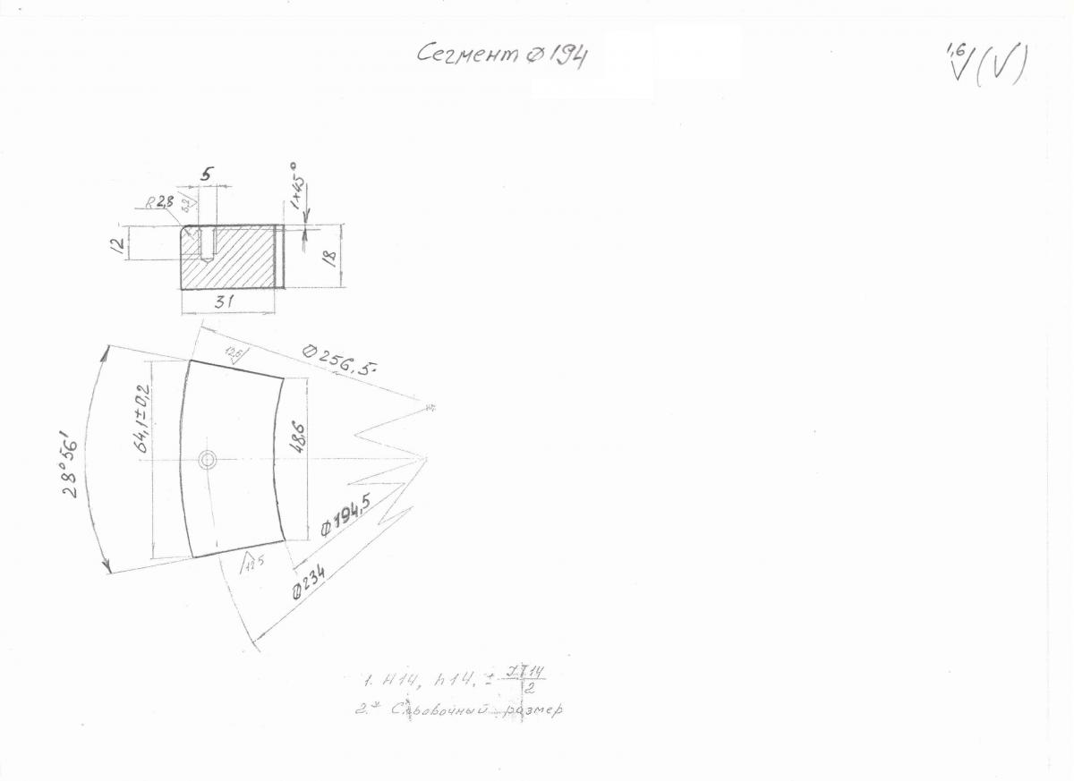

1.Собираемся изготавливать дюралевые сегменты и уголки со ст3.(основное) штук по 1000 в месяц.(чертежи прикрепил)
2.Разрезать полиамид и изготавливать разные изделия (габариты 1000*500*60)
также друзья пообещали подкинуть работ, фрезерно гравировальных по дереву.
Думаю что рабочее поле станка 1200*1200 где то.Там +/- 200 мм не всчет
Большая просьба объясните новичку с какими параметрами брать станок под эти работы .(там мощность шпинделя , шаговые движки или сервопривод? и т.д)
Надеюсь на Вашу помощь чтоб не лоханутся

Я так понял , что уголки стальные (эскиз прикреплял ранее) станок не потянет за такие деньги?
Не потянет, снимать сможете очень маленький слой, качество будет плохое, станок убьете быстро... Для дюрали подойдет, а уголки, если их немного, можно и перезаказывать.

.Дюраль будет ложится кольцом примерно таким ф234хф190х20 мм(тут ребята мне местные льют и я эти заготовки отдаю на завод и они мне делают эти сегменты дорого((( ) и собирался кольцо обрабатывать в несколько этапов(вогнать в чистовые размеры по диаметрам и по высоте , сделать фаску как на чертеже, насверлить отверстиий и потом разрезать на сегменты). Так что вес заготовки будет маленький.
По уголкам со ст3 думал покупать гостовский уголок там примерно с площадкой 40х40 и толщиной металла 6 мм, и также обрабатывать в несколько этапов (сделать радиусы, подагнать по габаритам , разрезать) думаю будет медленно...(если вообще получится)
Я вообщето эти детали постоянно заказываю денег вылетает предостаточно за работу (материал я сам завожу).Со сроками постаянные проблемы...
С уголками если будет очень медленно можно делить заказы часть себе часть другим.Всеравно будет экономия.
Размеры стола указал для дерева и пластиков (которые друзья обещают подгонять)
Вот для этого и посил Вашей помощи господа, чтоб выбрать комплектующие станка
