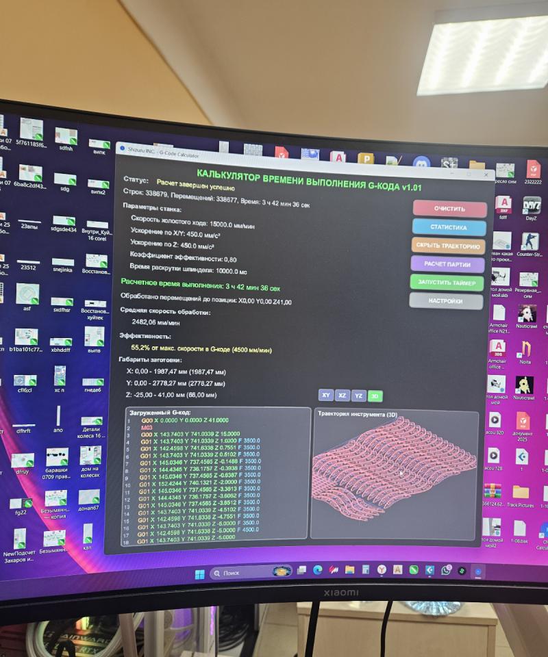

Для себя я нашел идеальный вариант программы
Меня бы, как клиента, больше интересовала конечная цена изделия.
А не промежуточные значения, которые можно подделать или соврать. Время шлифовки, подготовки УП и т.д. вы тоже озвучиваете?
 Время мне нужно
Так засеките, за сколько он сделает обработку, потом подгоните коэффициент.
3-5 минут погрешности вам же погоду не сделают?

Посмотрел на интерфейс и получается, что прога может считать время только для станков с  простым линейным разгоном, даже не учитывая криволиненое ускорение... А вот даже для станков с начальной стартовой скоростью с которой начинается разгон (NCStudio v.5, если правильно настроить скорость старта) или с S-образной кривой разгона (cтарый добрый VectorSoft который по скорости рвал и топтал станки с линейным ускорением) уже не обсчитает...

Как оказалось, для расчета примерного времени это не обязательно. Станок с нц 8 версии резал 2 часа 5 минут, программа посчитала 2 часа 10 минут. Есть небольшой разбег. Уже неделю проверяем периодически, все норм. Сейчас режу капролон 40 мм большая деталь с пазами и отверстиями, прога сказала 6 часов, прошло где то 4, и тоже похоже на правду, еще часа 2 резаться будет.
