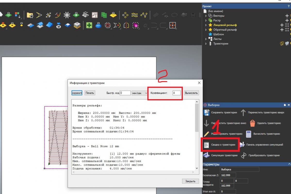

Доброго вечера,
подскажите, пожалуйста, как в аракам 2012 посмотреть время обработки,
заранее благодарю
Как-то можно вроде было открыть панель информации об УП

#26 OFFLINE   Dark Knight
  • 1 322 сообщений
Отправлено 15 Сентябрь 2022 - 23:30
Как то так, примерно, коэффициент подбирать надо

#27 OFFLINE   МихаилМуром
МихаилМуром
  • 11 сообщений
  • Из:Рязань
Отправлено 15 Сентябрь 2022 - 23:40
Спасибо, да, я об этой панели, но у меня этого пункта нет,  и остальные не все
у вас какая версия Арткам
Решено, во Вкладке окна, надо было вызвать окно "Траектории", оно более полное
Спасибо всем огромное

Коэффициент нужно подбирать практически для каждого изделия индивидуально. Та еще точность.
