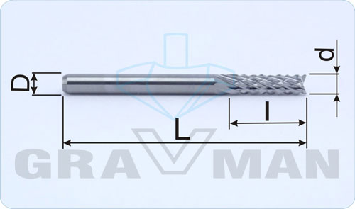

Насколько мне известно, наилучших результатов при обработке композитных материалов типа текстолита и стеклотекстолита можно добиться применяя фрезы типа "кукуруза" :
нееее я с тобой не согласен.....я тоже резал текстолит кукурузой она сожгла фрезу...и обосрала материал....
Во-первых, кто "ОНА" ?
Ну и это еще не показатель, что фреза плохая! Если ты на Х6-м врежешься в столб, то ведь это не значит, что х6 - Гуано?

на вырезание текстолита 2мм. использую фрезу ZX32006 (гравман), режу на всю глубину на 18000 об. при 0.9 м/мин подаче, но на врезание ставлю от 0.1 до 0.3 м.мин, в зависимости от вида текстолита. фрезерую пазы при таких же параметрах
