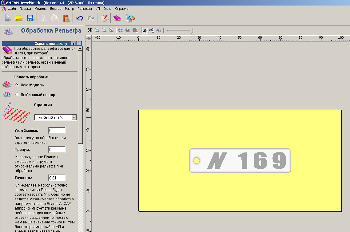

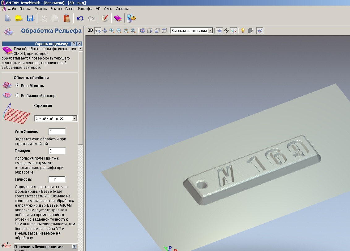

Подскажите (объясните) начинающему. Создал 3D модель, сохранил в STL. В арткаме создал новую модель, на нее импортировал 3D модель (STL, масштаб, положение все нормально), на 2D виде нечего нет, на 3D виде мой брелок так как надо. Я хотел выгравировать его на оргстекле фрезой AJ3.3001 (Производитель djtol Диаметр хвостовика D=3.175мм Общая длина L=40мм Угол разворота A=30град Размер пятки T=0.1мм). В арткаме добавил новый инструмент с настройками (в архиве картинка). А теперь самое главное какую выбрать траекторию (в смысле правильную и оптимальную).
Пытался выбрать и гравировку, и 2D выборку, и обработку рельефа – пишет «Невозможно вычислить, не выбраны векторы для обработки». Подскажите что не так? До этого импортировал DXF и просто задавал гравировку по вектору, рисовал на бумаге ручкой получилось все отлично. Арткам не кривой 101%. И вот не как не получается, помогите? :clapping:
В архиве STL, ART и принтскрин настройки фрезы.
Прикрепленные файлы
#93 OFFLINE   deemon
deemon
  • 37 сообщений
  • Из:Подольск
Отправлено 30 Июнь 2010 - 22:19
Чтобы было видно на 2D виде, нужно перевести объем в оттенки (Модель-оттенки по рельефу). Потом "обработка рельефа в 3D УП" поскольку это 3D рельеф. Потом "вся модель". Если не берет всю модель, нарисуйте прямоугольник вокруг брелока и "выбранный вектор". Потом стратегия, здесь проще змейкой по Х, но это не принципиально. В установках инструмента Радиус кромки F=0,05, и Угол А=15, это половина от Ваших значений (Т пятки=0.1 это диаметр) и шаг поставить 0,05. В принципе все должно получиться.2D.jpg 3D.jpg . Удачи :clapping:
