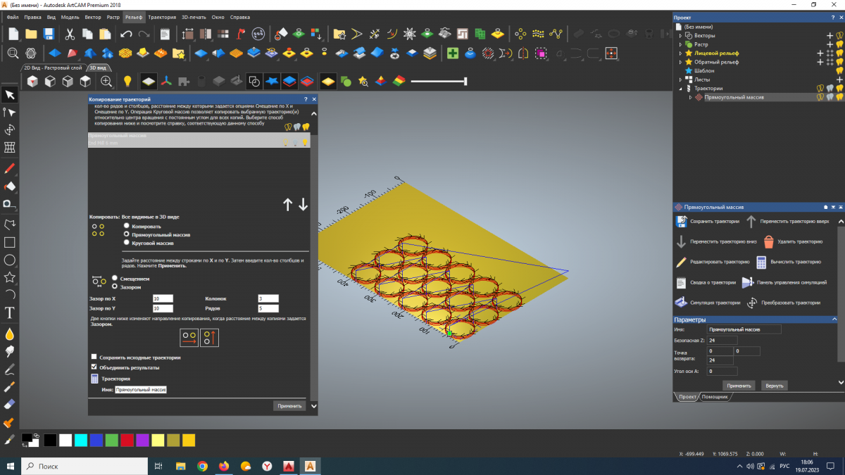

Добрый день, друзья.
Я новичок в этом деле, по этому извиняюсь за данный вопрос))
Как сделать 2д-выбору в верхней части круга??

#2094 OFFLINE   vasa29
Отправлено 26 Октябрь 2023 - 14:38
Выделить отдельным вектором.

#2096 OFFLINE   vasa29
Отправлено 26 Октябрь 2023 - 15:09
А не могли бы Вы немного по подробнее объяснить?))
https://yandex.ru/se...nt=1698310647.1
1 Копируете вектора на отдельный слой
2 Обрезаете лишнее
3 Объединяете вектора в один
#2097 OFFLINE   PAKETA20
PAKETA20
  • 7 сообщений
  • Из:Зеленоград
Отправлено 26 Октябрь 2023 - 15:14
2 Обрезаете лишнее
у меня выборка идет внутри всего круга 5 мм, а в верхней части нужно сделать 10мм. Как мне это сделать?
  • -1
#2098 OFFLINE   vasa29
Отправлено 26 Октябрь 2023 - 15:26
До смешного просто.
1 Выборка 5мм круг
2 Выборка 10 мм сектор, начальная глубина 5мм
#2099 OFFLINE   Dark Knight
  • 1 322 сообщений
Отправлено 26 Октябрь 2023 - 16:37
Рисуете круг и линию, копируем круг.
Усекаем низ круга, до получения нужного сегмента, объединяем вектора.
Вставляем круг
Все, у вас 2 вектора
Круг выбираем 5мм, сегмент 10мм - это будут 2е разные траектории
