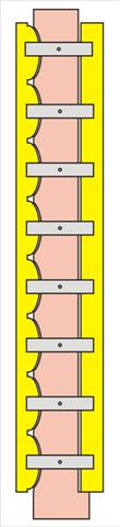

День добрый всем. Помогите новичку пожалуйста.
Исходные данные: есть станок QuickCNC к6100 с полем 600х1000 с вакуумом (все как на фото https://picasaweb.go...155778143190258). есть ламели из осины длинной 1000мм, шириной 50мм, толщиной 5 мм.
Задача: нарезать из этих ламелей овалов 120х50мм
Вопрос: Как их проще, быстрее и лучше крепить ? попилить их надо 600 штук (ламелей), + если все получится, то всего скорее заказы будут регулярными. Хотелось бы по максимуму ускорить весь процесс.

На пластину из МДФ наклеить/прикрутить планки, ограничивающие ваши ламели (чтоб они туда плотно вставлялись). Ширина планок не меньше 3х диаметров фрезы, которой будете резать, т.к. у вас деталь и заготовка одинаковой ширины, и если так не сделать, то планку просто перережет. В местах, где будут оставаться овалы для пущего прижима вакуумом просверлить отверстия. И резать фрезой с выбросом стружки вниз. Как вариант.

или подложку из мдф с пазами и отверстиями как DEDAlex написал,
на фотке не совсем то,но смысл понятен ,сама подложка может и не крепится к столу,она вакуумом тоже присосется

Нет, маленькая щелочка не критична (хотя смотря какой вакуум). Планки нужны от сдвига и для базирования. Можно и щепочкой расклинить - не вопрос. Смущает, что у вас ламели по ширине равны деталям. или это приблизительно? Лучше бы с запасом. А вариант MiG-а еще проще (что значит коллективный разум), и вопрос с базированием решается сразу!

Берём панель нужного размера из МДФ.Базируем её на столе.На эту панель скобой стреляем планки(стрелять надо в чётко обозначенные места).По предварительно сделанной УП(по это же УП определяются места крепления и расположение палок вообще) режем.С перемычками.Программу прогнали - поменяли панель с заготовками(надо три панели:одна на станке,с одной снимаются детали,на третью стреляются детали).При съёме деталей, два правильных движения ОСТРЫМ ножом,избавляют от терзаний о креплении на вакуум... Мелочь из дерева не держит вакуум.Большое количество брака будет.Несколько лет практики за моими чахлыми плечиками.Лдсп - да,пластики - да.даже фанера - с горем пополам.ДЕРЕВО - НЕТ(особенно крупнопористые лиственные породы(дуб,ясень).бук лучше,но тоже плохо).
А вот основание из МДФ,с креплением к нему механически скобой (очень быстро и крепить и снимать) - вакуум держит отлично.И менять быстро.

А вот так не удержит - в два установа ? Упругие пластины или барашки .

Замкнутый контур за два установа - погрешностей не избежать. Зачем усложнять. Предложили же варианты и без этого. Причем полный стол заложить можно.

Способ DSP1 хороший,но долгий в подготовке(можно,кстати и без переустановки,подобное тоже делал).Серьёзные прилады городить есть смысл только тогда,когда впереди с месяц(минимум) утомительной работы.Разработка и изготовление сложной оснастки не должны становиться самоцелью.Иначе ожидаемый выигрыш во времени "съедается" при изготовлении оснастки.
