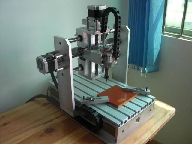

Прикупил себе, для хоббийных целей и для обучения китайский станочек:
MIB CNC 3020
Управляющий блок
Сам станочек:
Кажется уже достаточно известная модель, по крайней мере тут, на форуме.
Установил MACH3, настроил согласно прилагавшимся бумажкам - осевые двигатели работают, выполняют G-коды, вроде бы, как надо. А вот шпиндель не запускается.
Может что то, где то, пропустил в настройках? При запуске кода (с включением шпинделя - М03 S5000) - зажигается и моргает желтая рамка на кнопке Spindle CW F5, RPM - по нулям. Галочку Relay control (Disable spindle relays) в установках портов и пинов ставил/убирал - шпиндель не запускается.
Подскажите, пожалуйста - или я дурак, или лыжи не едут?

Взявши в руки авометр первое, что посмотрел - провода от выхода с блока управления, до мотора шпинделя. С ними всё в порядке - прозваниваются.
Далее - от блока управления к шпинделю идет 4-х жильный кабель (1-2-3-4 красный черный желтый зеленый), а с колодки на шпиндель уходит два - красный и черный. Это, на сколько я понимаю, так и должно быть (шпиндель без системы охлаждения)? Далее - при включении станка напряжения на красном-черном нет, нет его и после включения в софте шпинделя. А вот на второй паре (желтый-зеленый), которая ни к чему не подключена идет 24 вольта.
И еще одно заметил - на колодке двигателя и в разъеме идет такой порядок проводов:
А на штекере блока управления (видно внутри)
1-2-3-4 зеленый желтый красный черный
Может тут косяк? Кто подскажет напряжение на шпинделе?

У шпинделя всего два провода - черный и красный. Соответственно - нуль и фаза. Резистор с регулировкой находится внутри блока управления и, на сколько я понимаю, должен управлять напряжением на той единственной фазе, которая идет к шпинделю.
Чего я не могу понять, в том что вижу (по показаниям прибора и по распайке):
1. На колодку возле шпинделя приходит 4 провода - 1-2-3-4 красный черный желтый зеленый. Сам шпиндель подключен к 1-2 (красный-черный), а напряжение есть на 3-4 (желтый-зеленый). К паре 3-4 ничего не подключено - пустые разъемы. Я предполагал, что эти провода необходимы для шпинделей с системой охлаждения.
2. Если судить по цвету проводов, то распайка на разъеме подключения шпинделя к блоку управления зеркальная. 1-2-3-4 на разъеме кабеля, идущего к шпинделю и 4-3-2-1 на розетке блока управления. Но это основано лишь на цвете проводов.
Вот заявленные параметры шпинделя:
Torque: 230mN.m
Voltage: 12 - 48 Volt DC.
Speed: 2800 - 11500 RPM,
Power: 180W
Diameter: 51mm
Jaw head len: 35mm
Jaw head dia: 16mm
Motor length: 135mm
Weight: 0.6Kg

На фото в первом посте видно, что из самого шпинделя выходит два провода. Это так?
Что за шпиндель? есть на нем маркировка?Фото неплохо было бы покрупнее. Попробуйте подать на эти два провода хотя бы 12В
И еще: на паре "желтый-зеленый" меняется напряжение при повороте ручки потенциометра?
Большое подозрение, что шпиндель - просто щеточный электродвигатель постоянного тока...

Признаюсь честно - решил "семь раз отмерить", прежде чем менять провода на колодке. Подача 24 вольт на "просто щеточный электродвигатель", по идее не повредит ему? От +/- зависеть должно только направление вращения.
Движка да - похоже простяцкий щеточный на постоянном токе.
А вот напряжение не менялось, при повороте потенциометра (регулятора скорости на передней панели блока управления)
Да, проверил еще сопротивление на этом регуляторе - оно меняется, т.е. можно предположить, что он исправен.
