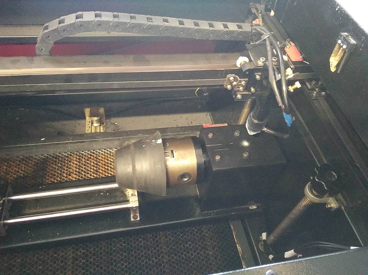

Ось А? Есть ось X - головка лазера, ходит влево-вправо. Ось Y - электродвигатель вращает кружку.

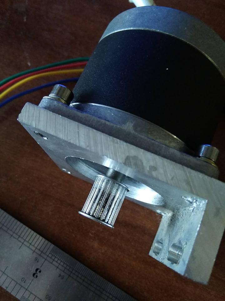

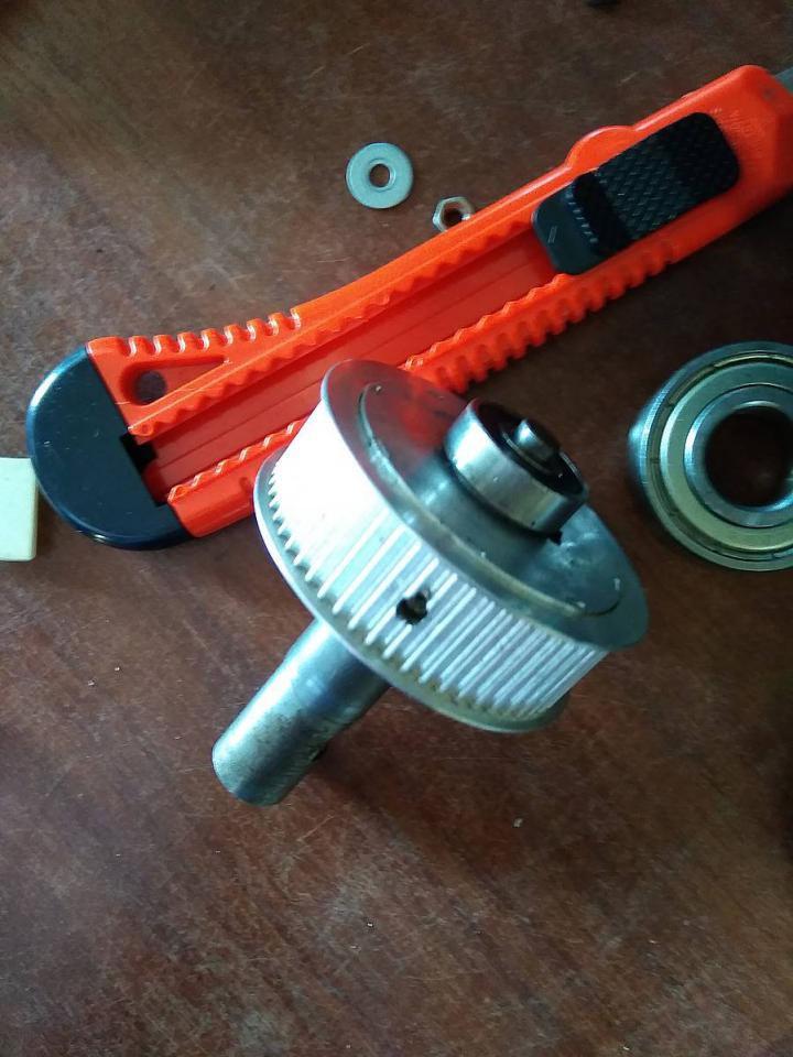

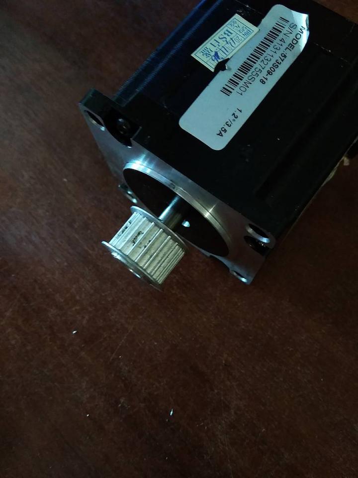

В общем сегодня попробовал разобраться в ситуации с полосением гравировки.
Хотите поржать? Ну так слушайте.
Предыдущий хозяин станка приобрёл вот такой поворотный механизм.
Подключён к оси Y.
И вот в чём прикол:

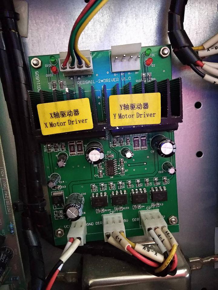

плата управления для подключения двух синхронных двухфазных двигателей;
eстановлены вот такой штатно на оси Y, маркировки не нашёл на нём;
а в приобретённом поворотном механизме установлен синхронный трёх фазный двигатель.
Причём трёхфазник подключён только двумя фазами, а третья просто висела в воздухе, без подключения к двум другим через фазосдвигающий конденсатор. Понятное дело, что циклически один шаг гравировки имел больший сдвиг.
В общем поржали хорошо так.
Ну а теперь надо это дело как-то приводить в норму.
Ставить фазосдвигающий конденсатор не имеет смысла, ибо всё же хочется точности гравировки, а не точильный станок запускать.
У родного двигателя шестерёнка приводного ремня имеет шаг 1мм, у поворотного механизма - 2мм.
У родного двигателя и вал толще, и шестерня напряжено посаженая.
Посоветуйте, как мне выйти из этого положения?
Я б родной двигатель поставил бы, но мне нужно заменить ремень и ведомую шестерню с 2мм на 1мм
Где мне запчасти посмотреть?
