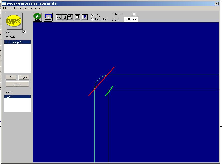

Доброе время суток помогите настроить тайп чтобы он делал острые углы фрезой вот фото на котором зеленым это путь фрезы, а станок (артисман с3000) когда читает этот фаил угол срезает, и еще когда круг в тайпе рисуешь и отправляешь на машину он его читает как 4 точки и вместо круга идет квадрат где в тайме можно это исправить?, добовление точек на фаил я знаю как делать этот вариант не предлогать . (Но второй станок все делает правильно по тайпу и как фрезы путь в програме отоброжаеться так станок и вырезает а вот артисман так не делает)

Он у вас не исполняет команды круговой интерполяции G02 и G03, а вместо них отрабатывает линейную G01.
С Тайпом не работал- не подскажу. Разберитесь почему так. Сравните настройки с тем, на котором все ОК.

Треугольник в треугольнике - это проблема с алгоритмом интерполяции.
А на первом скрине что вас смущает то?
Там все правильно, фреза описывает криволинейное движение, относительно острого угла, который в результате и получиться.

Треугольник в треугольнике - это проблема с алгоритмом интерполяции. где это исправить ?
да как на картинки там все правильто тайп рисует как должна идти фреза но почему тогда станок не понимает этого хода фрезы или как его заставить уже весь тайп ререрыл и не чего не нашел
